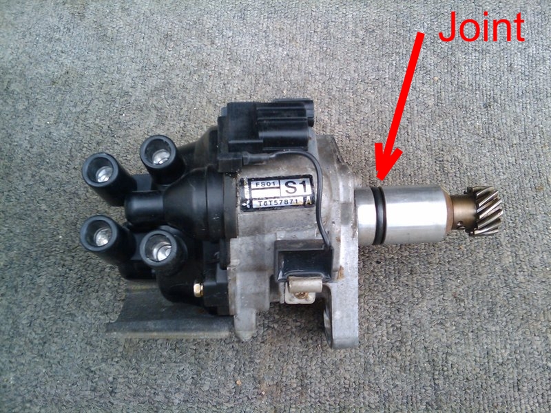

Je pense que l'huile moteur doit passer par là..(regarde le joint). ;)
Tu utilises de la 10w40 je crois, c'est quand-même une huile + visqueuse à froid (épaisse) qu'une 0w30 - 5w30, voir même une 5w40.
Mets le frein à main, pour que plus rien ne bouge et dévisse les fixations de l'allumeur en prenant des repères, sort l'allumeur délicatement et regarde ce joint. Surtout ne tourne pas l'engrenage en bout d'allumeur et regarde bien sa position initiale, parce qu'il faudra le remettre à sa place dans la même position qu'auparavant. (très important)
Pourquoi ce joint fuirait ?
Dégradation du caoutchouc suite à son âge, joint fendu ou fissuré ? Défaut de fabrication d'origine (joint plus petit) ? Enfin je n'en sais rien ??? :rire:

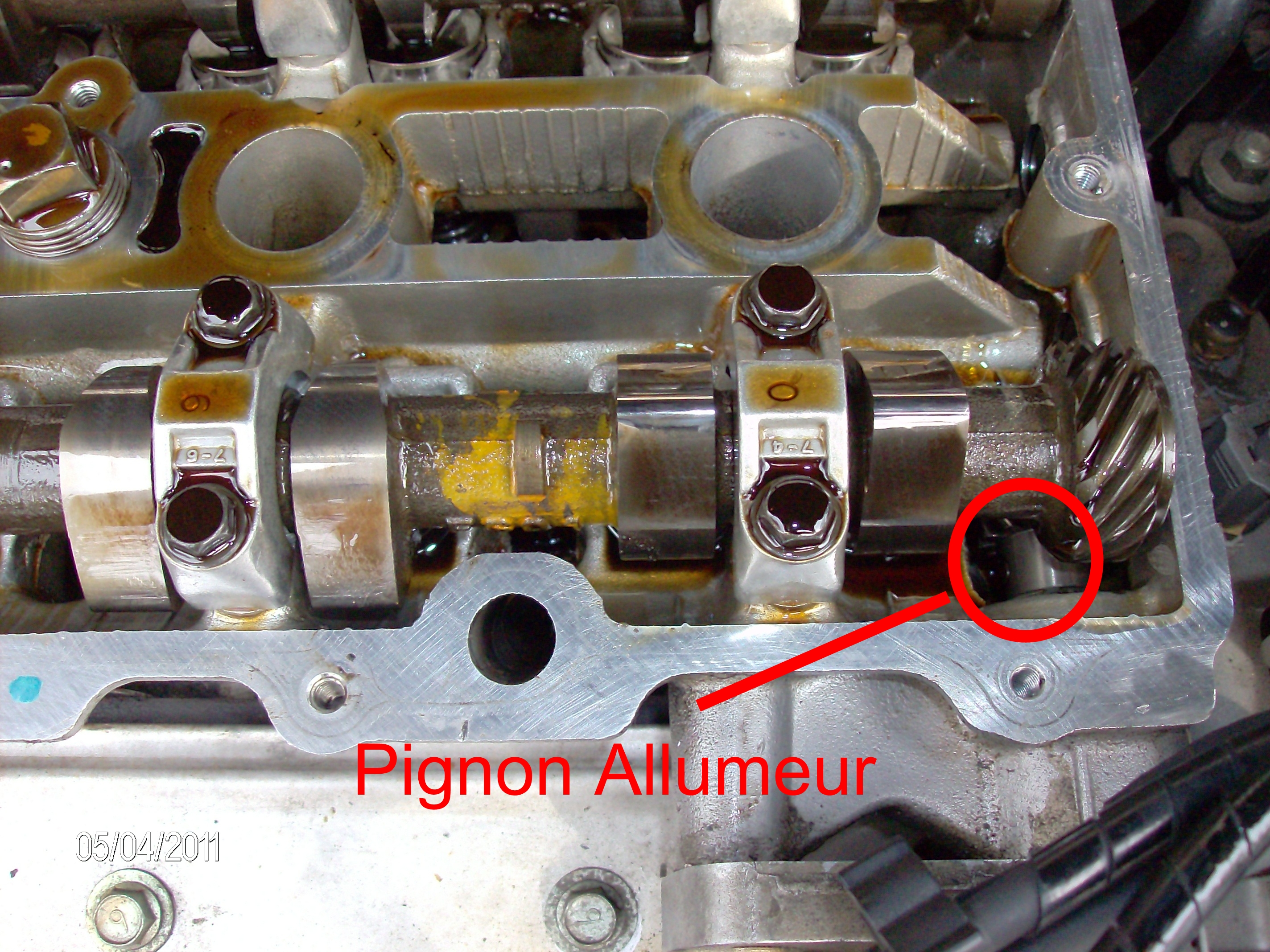

Une petite vue de l'intérieur du moteur, là où l'engrenage de l'allumeur pénètre dans l'engrenage d'entrainement.
A moins que l'huile ne coule par le joint du couvre-culasse, à l'endroit de l'allumeur (regarde la photo)

Salut Jack , j'étais sur que tu allais me répondre , le mécano a fais ce que tu dis, pour lui ce joint est bon ,,, Que pensez?

Sinon, tu sors l'allumeur délicatement sur 2 à 3 cm en fonction de tes besoins d'accès et tu mets une fine couche de pâte souple à joint bleu Loctite tout autour de l'axe de l'allumeur, puis tu l'enfonces de nouveau dans son logement, la pâte fera joint, ça ne fuira plus.
A moins que l'huile moteur ne passe ailleurs, par l'axe interne du pignon ?

change ton joint... il y a que par la que cela peu fuir! par contre trouver la correspondance risque d être compliqué! car quand tu vas le retiré il fera pas le même diamètre, donc regarder au pied a coulisse le diamètre de l axe, et trouver un joint ( plomberie) qui serai assez epais et qui supporte l hydrocarbure ( huile essence etc etc )

La référence Mazda est: FS01-18-201 ;)
Fuite d'huile sur allumeur S1 reconditionné 10 Avr 2014 15:25 #165593
  • probe ht
  • Messages : 868
Merci a toi Jeko ; a quoi cette réfèrence correspond elle ?
Fuite d'huile sur allumeur S1 reconditionné 10 Avr 2014 15:36 #165594
C'est la référence du joint d'allumeur.
