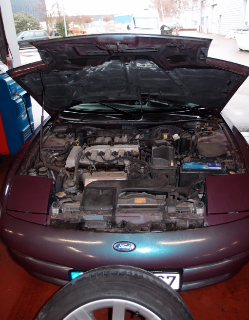

Ma voiture est au garage aujourd'hui, à l'allumage elle grince en faisant un bruit infernal et cela sur les 100 premiers mètres. Au moment de ralentir, elle cale et quand je tourne à angle droit, le volant durcit, comme si la direction assistée n'existait pas, et du coup, elle cale aussi !! En presque 20 ans, je n'ai jamais eu de gros souci et la conduite est toujours très agréable ! Le problème c'est que ni FORD ni MAZDA n'ont plus de régulateur de ralenti pour ce moteur (4 cyclindres 16 soupapes) Alors j'essaie par une voie plus cordiale ! Je vous envoie la photo dans la foulée !

et voilà la photo... enfin celle du moteur.... Jeannine

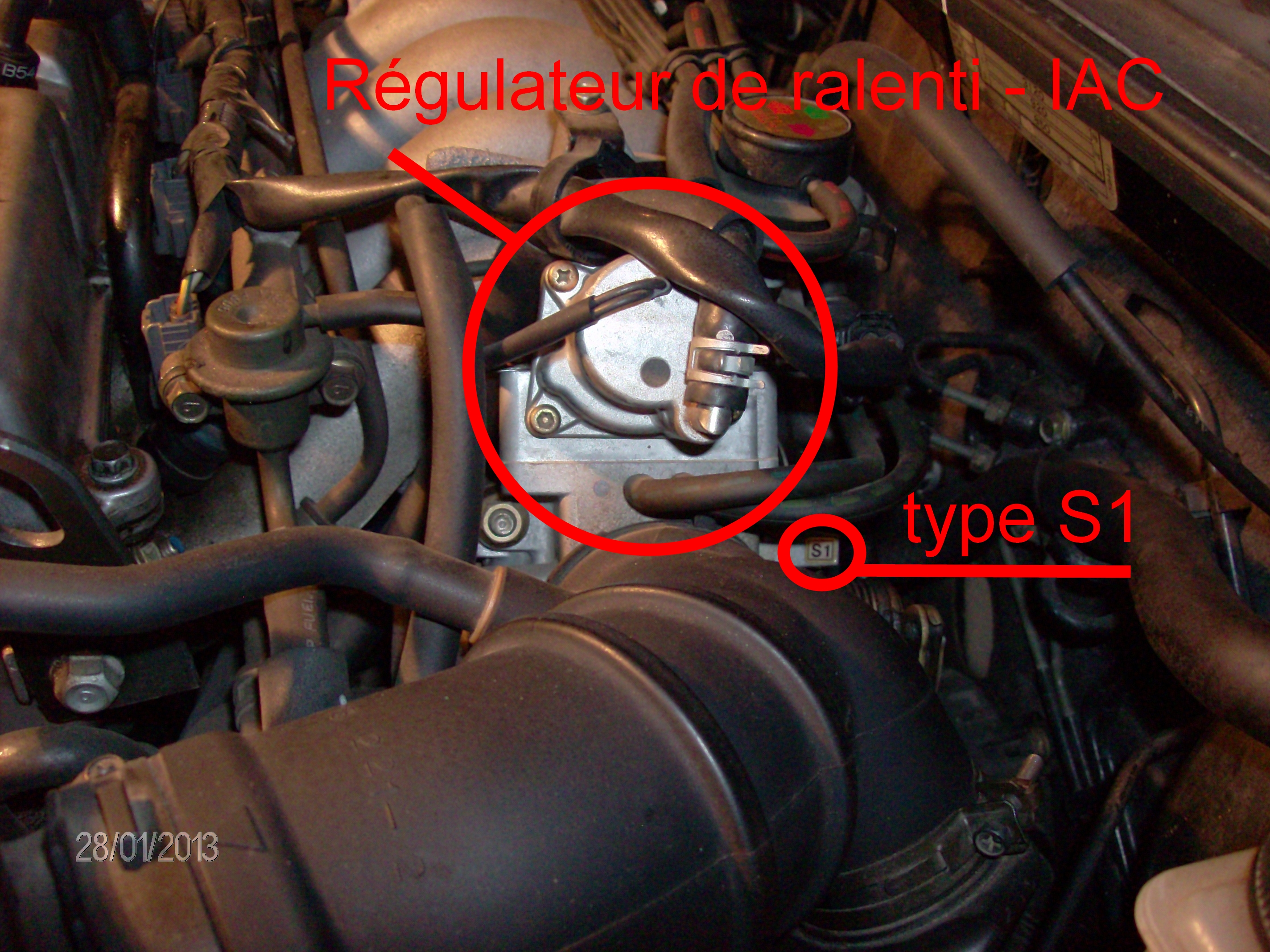

J'avais cette photo, alors autant la mettre en ligne. :wink:
par contre, j'ai vu sur cette photo que ce régulateur de ralenti - IAC est référencé S1, même référence que mon allumeur S1
Avant tout changement, il est important de bien contrôler le type.

Je crois qu'il y a eu deux modèles sur les 16V, un pneumatique branché sur la dépression et un tout électrique.
Celui de la photo de Jack me semble être le pneumatique. De mémoire l'électrique avait une étiquette jaune collée sur le dessus.
