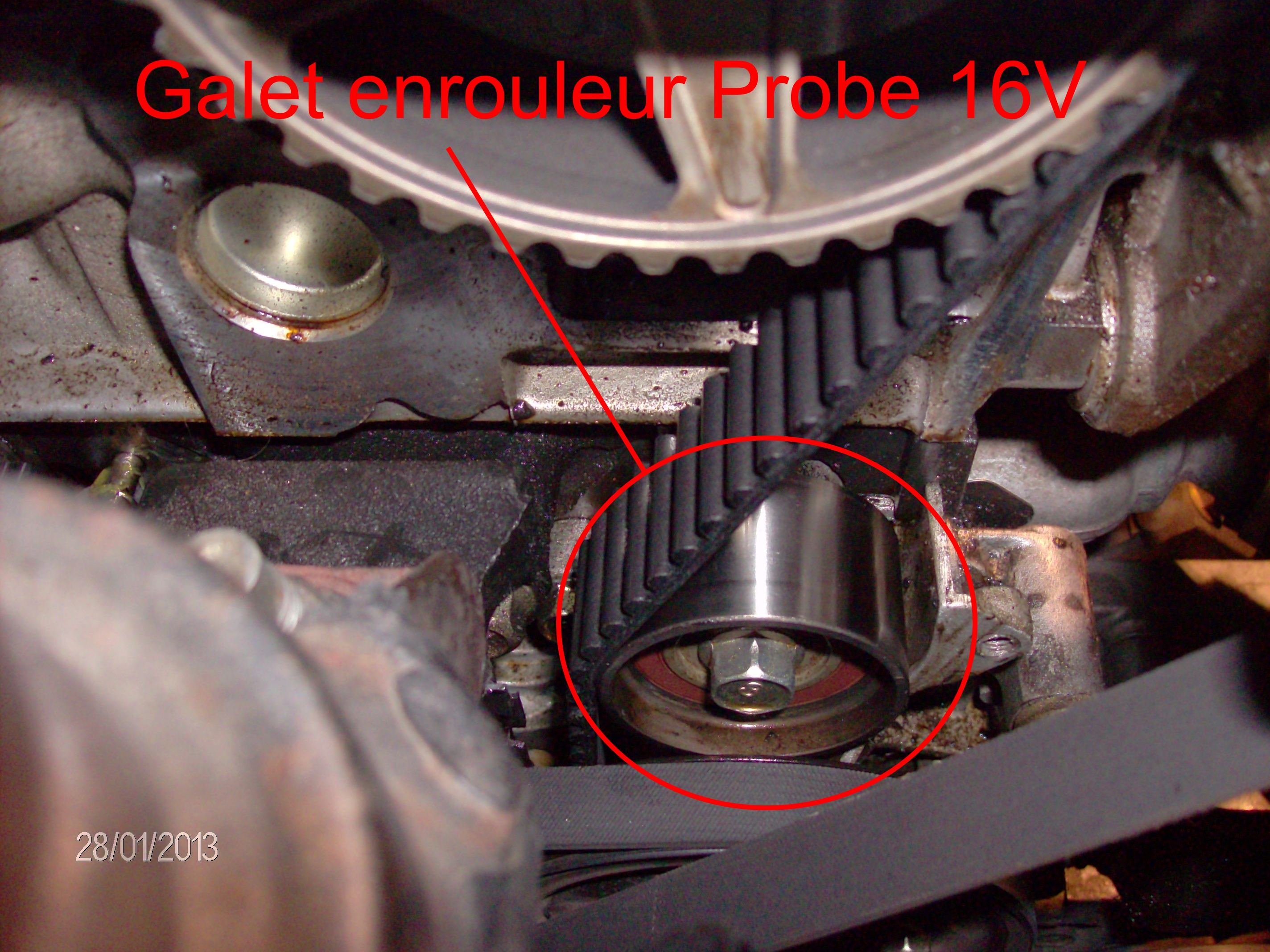

Hier je suis parti de paris pour aller à montpellier en vacances, 100 kms avant d'arriver il y a un ralentissement et là j'entend un bruit bizarre sous le capot... Je m'arrête je regarde un peu et bruit assez fort etc... Pas d'autres choix je continue ma route et arrive à bonne destination mais pas du tous rassuré! Je localisais bien le bruit côté distrib, je démonte aujourd'hui et je trouve le galet de droite (pas celui ou il y a le ressort) à moitié en travers... la vis à moitié sorti... j'essaie donc de le remettre mais impossible!
EN fait la vis a cassé et il reste un bout dedans!
Bref je dois sortir le moteur pour pouvoir enlever la vis avec un extracteur, tourne à gauche ou autre... remettre une vis et voilà!

Je mets une photo du galet enrouleur qui s'est mis de travers, le boulon a dû se dévisser, la tension de la courroie de distribution est assez forte.

Oui pas de problèmes elle est en lieu sur dans la cour de chez mon frère où je passe mes vacances, j'attend des pièces là, heureusement j'avais gardé les galets de ma 16v bleue quand j'avais fais la distrib dessus, ils n'avaient que 30 000 kms environs, mais vu que j'avais fait le kit distrib entier heureusement je les avais gardées, ma femme m'a envoyé les 2 galets je devrait les avoir demain et wickerman (que je remercie encore pour sa rapidité) m'a envoyé la vis du galet, je dois attaquer mercredi (jour de mon anniversaire lol) le démontage avec un collègue mécano de mon frère, on a vu que la pompe à eau servait un peu de support à ce galet, on va donc démonter la pompe pour voir si le bout de vis dépasse un peu de façon à le choper avec une pince pour le dévisser, j'espère que ça va le faire, sinon pas d'autres choix que de percer puis extracteur ou tourne à gauche pour la sortir, on essaiera de basculer le moteur en enlevant le support moteur pour sa si on a pas le choix mais j'espère qu'on aura pas besoin!

N'ayant pas l'outillage etc... j'ai dû faire appel à un mécano à domicile qui est venu, en démontant le collecteur on a réussi en passant par l'autre côté a enlever le bout de vis qu'il restait sans trop de difficultés, ouffffff!
On a tous remonter mais elle tournait comme une patate! Forcément la distrib c'était décallé :( Il est revenu 2 jours plus tard, on a tous redémonté pour recaller la distrib et elle est repartie :D
