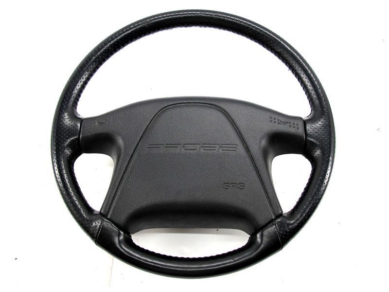

je vais changer mon volant (très abimé par le soleil) pour un autre identique, d'origine, mais état neuf

Bah non, il veut juste démonter le volant, pas le comodo ;) Donc pas besoin d'enlever les caches autour du comodo, juste à enlever l'airbag dévisser le boulon centrale du volant et hop c'est démonté :D

ce matin changement de volant, cause revetement de celui d'origine parti, strictement le même en conservant l'airbag d'origine.
Une fois tout remonté, et en roulant, j'ai un léger décalage c'est à dire que pour rouler droit, il faut que le volant soit légèrement incliné à gauche (je dirais 1 ou 2 degré). Avant de tout redemonter, quelqu'un a t-il eu ce problème ? :chut:
Est-ce qu'il peut y avoir quand même une différence entre le nouveau volant et l'ancien ??
