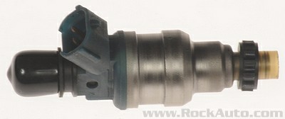

Bonsoir,
Un ami m'a diagnostiqué un injecteur fatigué.
Au bout de 23 ans, c'est une pièce que je suis heureux de changer. :content:
Rockauto propose en neuf deux modèles. Lequel correspond à une 2.0 L ?
MX6 '93 2L 16s. 250.000 km. Peinture HS, mais mécanique au petit oignon. Tourne comme une horloge et sert tous les jours. Un régal.

Rockauto, les différents modèles sont à comparer avec ton modèle d'injecteur sur ta MX6 16V année 93
Il est conseillé de changer l'ensemble des 4 injecteurs, mais ce n'est pas une obligation.
www.rockauto.com/fr/catalog/mazda,1993,m...r,fuel+injector,6224
C'est le modèle de base chez Rockauto à 23,17 euros réusiné pour MX6 16V année 93.
Merci !
