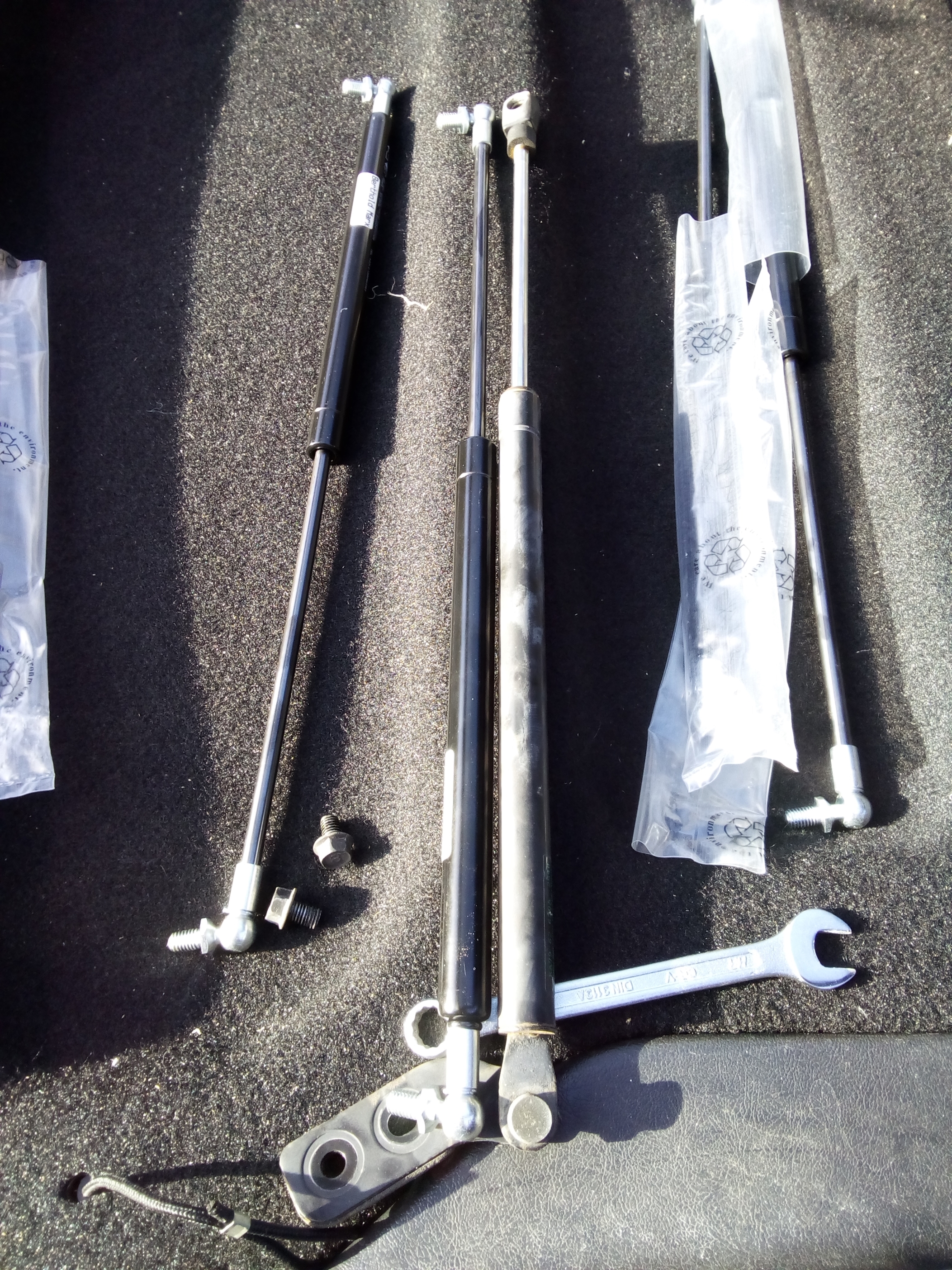

Vérin de Probe avec les 2 boulons sur la base de fixation.
Où trouver en France des vérins pour GT 10 Mai 2017 21:28 #179553
bonjour
voici en centre de la photo a gauche le verin de coffre neuf a droite l ancien
