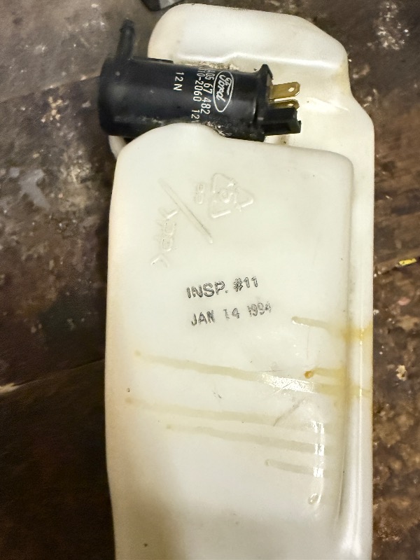

Pompe à eau arrière 25 Fév 2025 14:19 #190714
  • probe ht
  • Messages : 868
Pompe à eau arrière 25 Fév 2025 14:21 #190715
  • probe ht
  • Messages : 868
À gauche dans le coffre à côté du coupe circuit essence 👍
