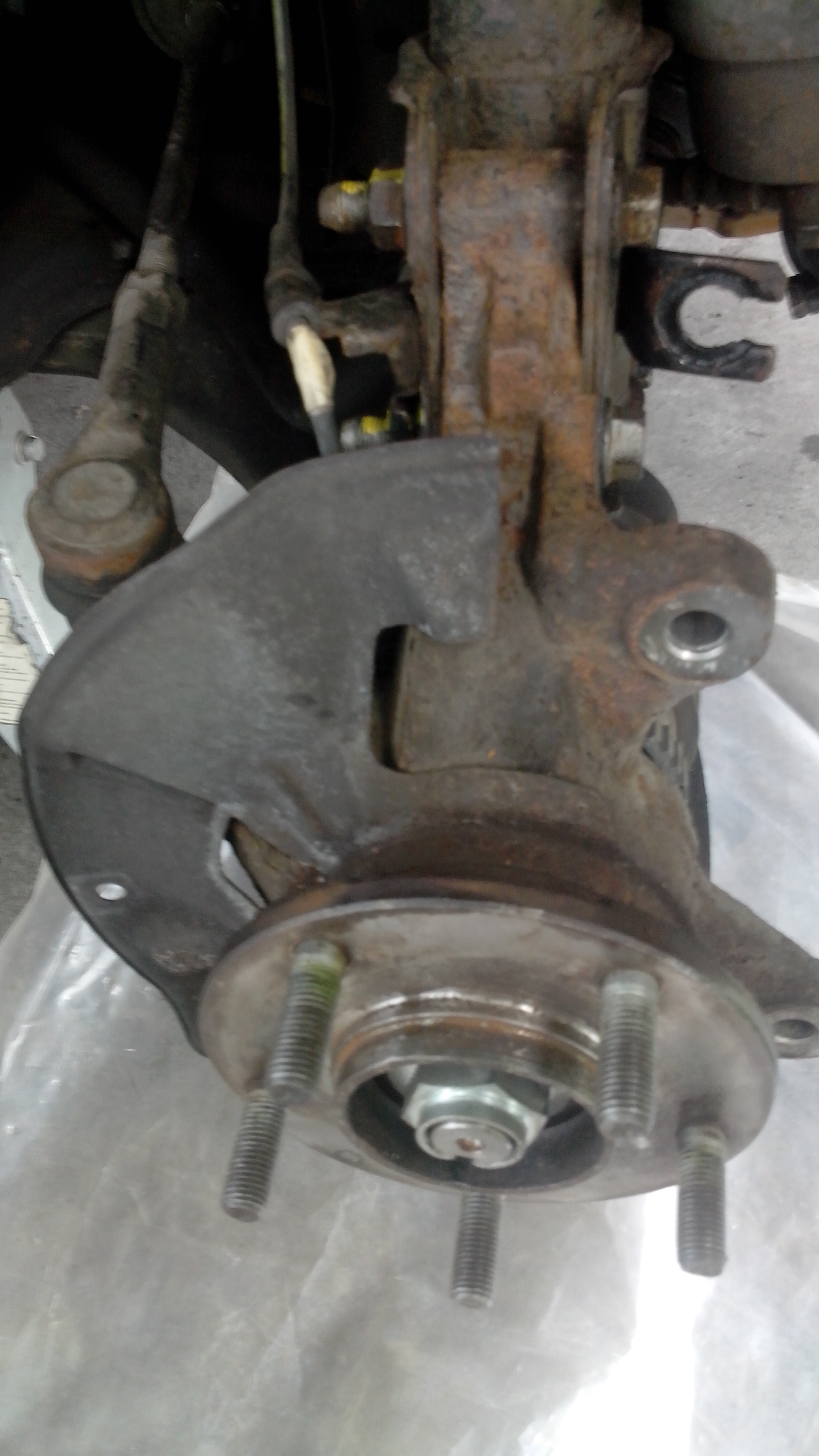

    Depuis un très long moment, j’ai des vibrations importantes sur les freinages appuyés.
    1er diagnostic => disques avant voilés. Ils seront changés vers 150 M Km. Après un temps de rodage des freins, les essais ne sont pas concluants. :gun2:
    2éme diagnostic => donc, c’est les disques arrière. Ils seront changés vers 157 M Km. Toujours après un temps de rodage, les essais ne sont toujours pas concluants. :gun:
    3éme diagnostic => un pneu et/ou jante voilé ? J’ai changé une roue l’une après l’autre et …rien. :exorbite:
    Je suis maintenant à 163 M Km et je pense avoir trouvé une cause. En contrôlant au comparateur, j’ai trouvé un voile de 12/100 au disque avant droit, qui doit être la limite maximum autorisé. Après avoir gratté et nettoyé les deux surface de contacts, Je l’ai retourné de 3/5 par rapport au moyeu, j’ai trouvé + de 24/100 de voile !!!!! :disput:
    Pourquoi ce disque de marque est déjà voilé après 6 M Km ?
    Parce que le moyeu à un voile de 16/100, mesuré juste au-dessus des goujons.
    Comment fait-on pour voiler un moyeu ? Je n’ai jamais changé ce roulement juste le cardan et sans aucune difficulté.
    Ma question : est-ce que les moyeux et portes moyeux sont identiques entre ma 24V de 94 et ma 16v donneuse de 1997?

    Au départ, ce n'est pas le disque, seulement le droit d’ailleurs, qui est voilé mais le moyeu.
    En fixant mon comparateur sur le porte moyeu, j'annule tout jeux de rotule pouvant perturber la mesure.
    Il n'y a pas de jeux dans mon roulement, j'ai fait le contrôle technique il y juste 1 mois.

    J'ai posé provisoirement du clinquant, en utilisant du papier d'aluminium car il fallait que 6/100 au plus fort et 3/100 de chaque coté et rien sur les 2 derniers.
    Le voile sur le disque est réduit à 6/100 donc la moitié du départ.
    Dés que possible je démonterais sur ma donneuse pour résoudre définitivement le problème. Comme, fatalement, j'ai le disque droit de voilé "maintenant car usiné à cause du voile du moyeu", j'aimerais augmenter le diamètre du disque en posant du MAZDA 6.
    Je suppose qu'il faut changer les étriers mais faut-il aussi changer les supports d’étriers?
    Merci pour votre aide, A+.

    Je suis très surpris de la cause de mon problème, je n'ai jamais accidenté ma voiture ni taper de bordure, mais comme expliqué plus haut, il est fortement possible qu'il en soit ainsi depuis longtemps.
    J'ai toujours nettoyé la portée lors d'un changement de disque et serre toujours mes roues à la clé dynamométrique.
    Le voile est bien mesuré sur le moyeu, d'ailleurs la pose de clinquant entre le moyeu et le disque à réduit ce voile et mon freinage est plus mordant qu'au paravent car il y a moins de jeu entre le disque et le piston (par la réduction du voilage).
    De toute façon il me reste 2 hypothèses :
    -abimé lors du retrait du roulement ou cardan par l'(es) ancien(s)
    -Le cardan que j'ai changé est voilé.
    J'attends de bouger ma donneuse, car il y a 3 épaves devant pour pouvoir changer le moyeu.
