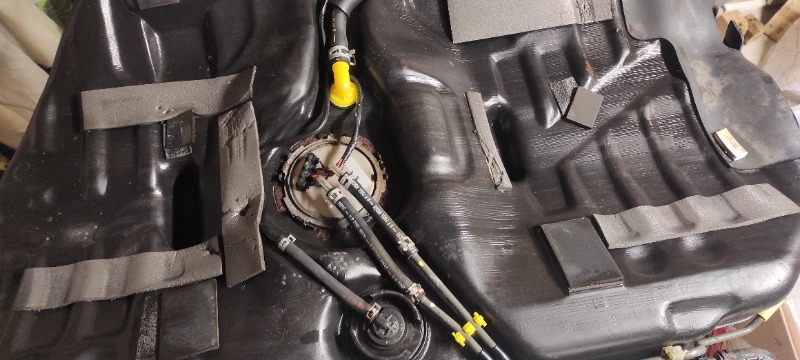

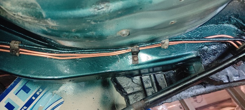

    Voici les photos des réparations des tuyaux de freins, je suis plutôt content du résultat d'autant plus que c'était une première pour moi de réaliser les collets.
    J'ai du déposer le réservoir d'essence, j'ai plutôt aimer ce type de montage bien pensé.
    Tuyaux de freins rigide 16 Jan 2024 18:10 #189164
    Pas mal beau travail, mettre des petits colliers de maintien ça aide bien.
