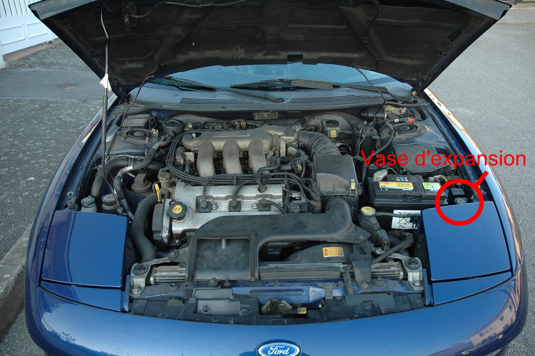

    Et par contre je vais te paraitre bete mais je n'ais pas vu de vase d'expansion?
    Recherche Probe V6 02 Fév 2015 21:57 #170312
    Je n'ai pas de Probe V6, je suppose qu'il est au même endroit que sur la Probe 16V, c'est à dire situé à Droite lorsque tu es face au capot moteur, il est en plastique transparent, avec un capuchon noir en plastique qui se déclipse simplement en tirant dessus.
    Le vase d'expansion récupère du LDR qui se dilate lorsque le moteur est chaud et il en redonne au circuit de refroidissement moteur froid, ce vase d'expansion est souvent appelé << Le bocal >>.
    Tu dois le trouver, son niveau est à contrôler fréquemment. :wink:
    Recherche Probe V6 02 Fév 2015 22:10 #170314
    Ce vase d'expansion est bien au même endroit (16v - V6) ... :wink:

    Ok,je me rappelais plus qu'il se trouvait a cet endroit!merci jack :thup:
