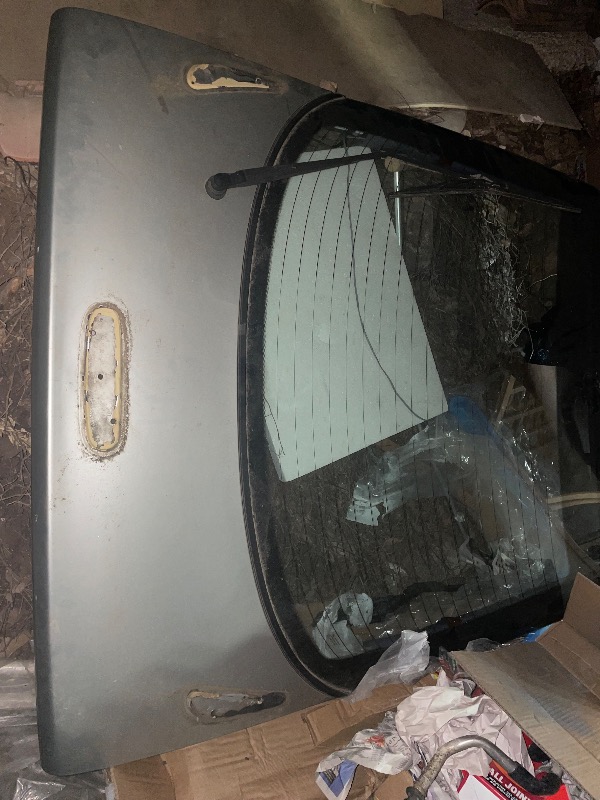

salut yanne !
toujours besoin d'info ?
j'ai un hayon de coffre que j'ai recup a la casse et il y'a les trous et la marque correspondant a cet aileron ci, si ça peut t'aider je peux essayer de mesurer / photo pour te donner une idée

Salut Waru,
Waru écrit: salut yanne !
Je veux bien,suffit que tu mesure entre le bas de la vitre et les trous du milieu,Flyludo va aussi me faire une mesure,je pourrais comparer,histoire de voir si la pose étais aléatoire ou a un endroit spécifique,quand je regarde les différentes photos,il me semble qu'il y as des différences,c'est aussi peut être un effet d'optique ...

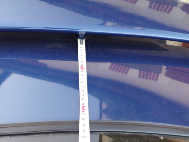

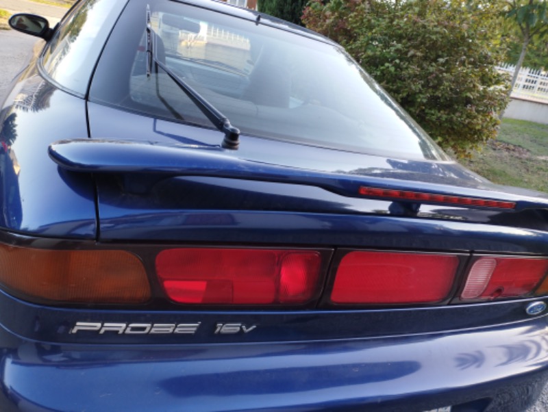

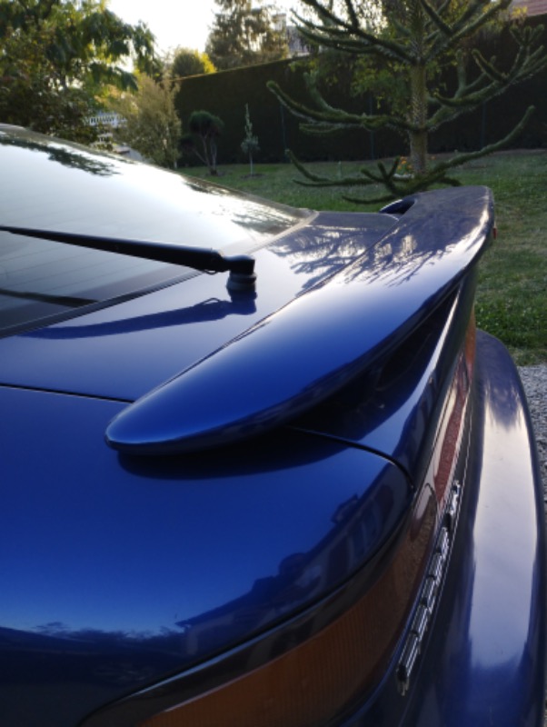

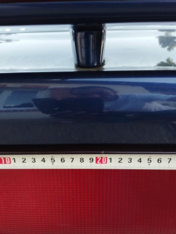

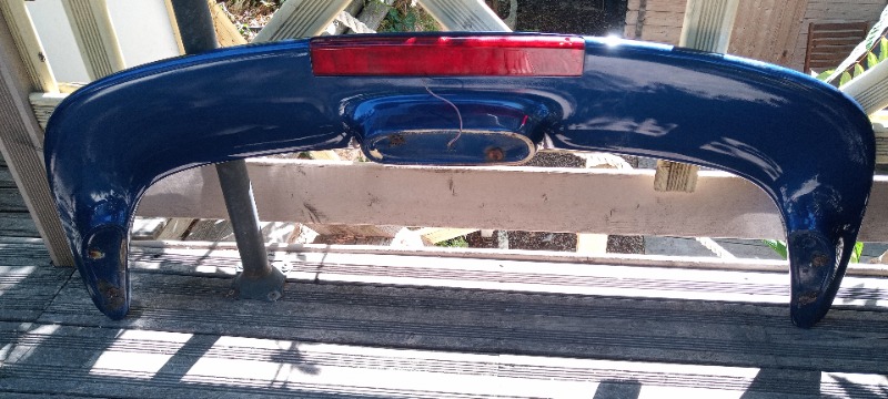

Aileron d'origine 10 Oct 2023 20:49 #188852
Après avoir mesuré, il y’a 24cm entre le bas de la vitre et le pied de l’aileron .
Si toutefois c’est bien celui-ci que tu as ..
Aileron d'origine 10 Oct 2023 20:50 #188853
Si tu as besoin de plus de mesures , n’hésites pas 😉
Aileron d'origine 10 Oct 2023 21:36 #188854
  • Yanne13
  • Messages : 670
Salut Flyludo,
Flyludo écrit: Si tu as besoin de plus de mesures , n’hésites pas 😉
On avaient une chance sur deux....c'est perdu,j'ai l'autre version,avec les retour sur le côté...
Désolé,tu as pris des photos et mesure pour rien ☹️☹️,on vas voir Waru si il a le même exemplaire sur son haillons....
Merci quand même pour le boulot .
Affaire a suivre

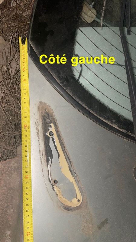

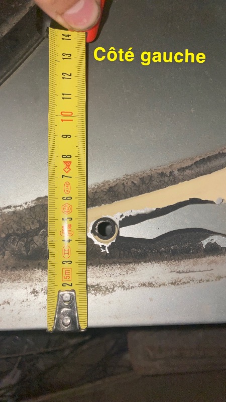

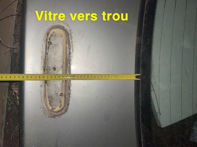

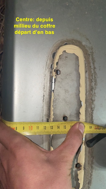

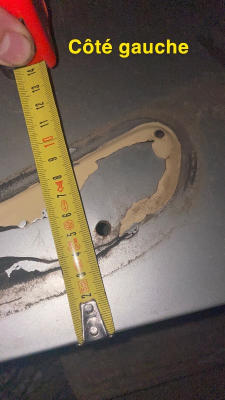

Hey !
Me revoici avec des mesures, pas évident dans le noir et en pente 😅
Si c’est pas assez précis dis moi je le sors dehors à plat pour mesurer au mieux (;
Le côté droite et gauche on les mêmes emplacements normalement
Je te met une photo du coffre et si tu veux d’autre mesure dessine moi une droite dès endroit ou tu veux les mesures
Au pire si tu compte repeindre le tiens on peut faire un échange si tu préfères, enfin bref tu me dis
Aileron d'origine 11 Oct 2023 14:40 #188861
  • Yanne13
  • Messages : 670
Salut Waru
Impeccable,je n'ai pas besoins de plus,c'est top,merci.
La je suis dans le passage du fil pour le feu stop,pffff,j'ai du dégarnir tout les habillage de coffre et du haillon,ça fait du taff mine de rien🥴🥴,
Du coup je vais faire ça tout a l'heure,merci encore.

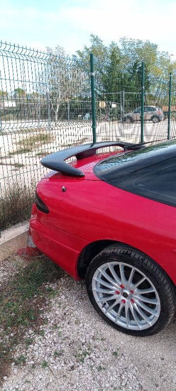

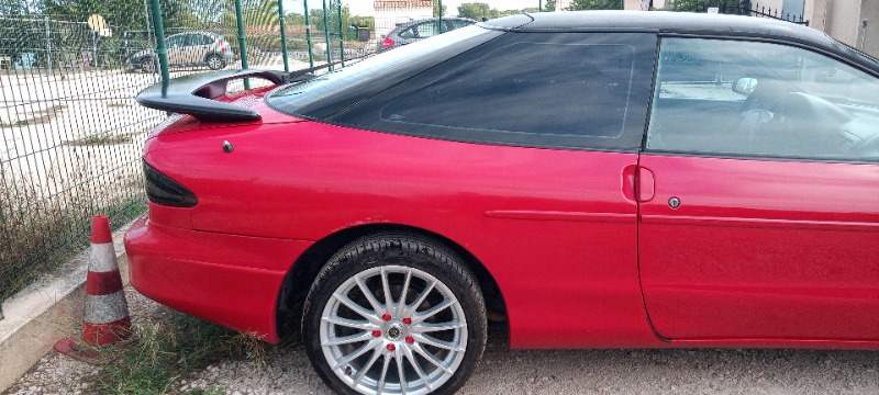

  • Yanne13
  • Messages : 670
Salut a toutes,tous,
Après midi fructueuse,l'aileron est en place,je suis trop content,🎉🎉,puis ça y est,la voiture est quasiment comme je la voulais,manque encore le rabaissement et le fulldip noir sur les jantes et mon set-up comme dit Waru sera fini.j'ai profiter d'avoir démonter les garnitures pour changer mon antenne 👍.
Du coup je vous pose deux trois photos:
mp
Aileron d'origine 11 Oct 2023 23:42 #188864
C’est nickel tout ça !!!
Tu arrives bientôt à la fin de ton projet !
