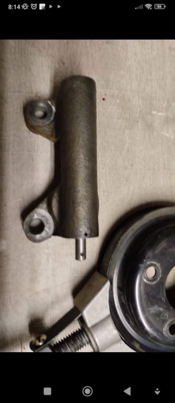

    J'ai un peu plus tendu l'oreille et j'ai l'impression que ça vient du cache distri côté tendeur mais je suis pas sûr après j'ai pas insisté.
    Oui faut que j'aille vider mon huile à la déchetterie pour pouvoir lui faire une vidange.☺️
    Probe V6 bleue - à restaurer 04 Mai 2023 20:52 #187678
    vu les probleme récurent sur le tendeur hydraulique je paris une bière dessus.
    Probe V6 bleue - à restaurer 09 Mai 2023 11:14 #187709
    Exact wickerman 😉
    C'est ce que je me suis dit au début et un moment j'ai douté.
    Le doute a été levé une fois les caches distribution enlever.
    Voici le responsable !

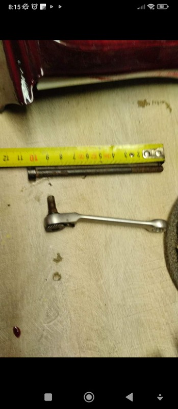

    Ma petite astuce en attendant d'avoir ma commande.
    Mais ma visse était trop grosse et coinçait un peu.
    Du coup avec celle-ci c'est nickel 👌 à condition d'avoir ce mini cliquet 🙄
