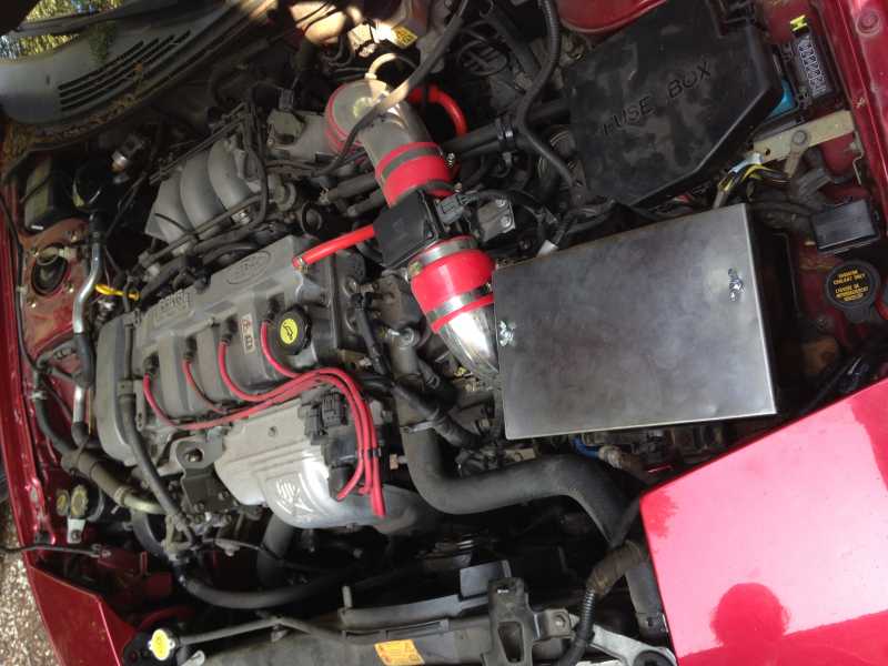

    On ajouté un joli cache-batterie, provenant de la mimix de Ludo, modifié par mes soins :

    sweet !
    excellente idée le bouchon de vidange, je viens de m'en commander un ! ;)
    je suis bien intéressé aussi par le CAI !
    par contre peux-tu me dire quelle est cette durit rouge que je vois partir de la droite du cache culbu ?
    vapeurs d'huile réinjectées dans l'admission ?
    où as-tu connecté l'autre extrémité et est-ce que cette durit rouge était comprise dans le kit ?
    merci pour les infos !
    romarig
    Probe 2l rouge Arizona 09 Aoû 2014 13:50 #167281
    D'origine tu as une durite qui remplit la même fonction. La rouge était dans le kit.
    Elle sert à faire rentrer de l'air propre dans le bloc pour remplacer l'air (avec les vapeurs d'huile) évacué au niveau de la valve de PCV (Positive Crankcase Ventilation), laquelle valve se trouve au milieu du couvre-culasse et réinjecte sur le collecteur d'admission près des injecteurs.
    Probe 2l rouge Arizona 09 Aoû 2014 15:25 #167282
    OK merci pour l'explication. C'est bien à ces deux embouts sur la cache que tu connectes un oil catch tank ?
    Désolé pour le hors sujet, sans vouloir faire ces upgrades ça m'intéresse, simple curiosité ! :)
    Probe 2l rouge Arizona 09 Aoû 2014 17:41 #167283
    Non, l'OCT tu le met entre la valve du couvre culasse et le raccordement sur le collecteur d'admission, pour condenser les vapeurs et en réinjecter le moins possible.

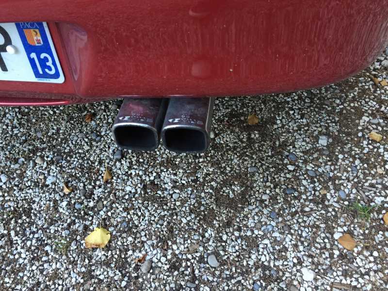

    En démontant la ligne, le catalyseur était à moitié défoncé dedans, il manquait une partie du nid d'abeille et la tresse métallique du pourtour en travers : alors j'ai fini le travail. vidé complètement! :Gun2:
    Installé mon Remus sur la sienne, n'en ayant plus besoin sur la mienne, la sonorité est plus adaptée à son usage.
    C'est fou comme lorsque cette voiture est bien entretenue et que l'on enlève ses "freins" (cata, admission, etc) elle est plus agréable à conduire, plus coupleuse... On peut vraiment rouler à l'économie, en bas régime. Elle arrive même à partir en 3ème en y allant gentiment avec l'embrayage!

    Perso je peux rouler à 60km/h en 5eme avec la mienne. Magnifiques les fonds de tableau de compteurs, et le bouton de démarrage. Ne parlons pas de la sortie d'echappement.

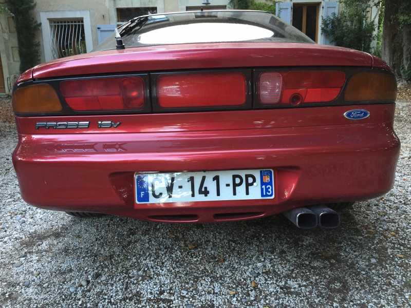

    Probe 2l rouge Arizona 05 Nov 2014 22:09 #168653
    Merci! J'en profite pour ajouter la vidéo de ses nouveaux feux US :
