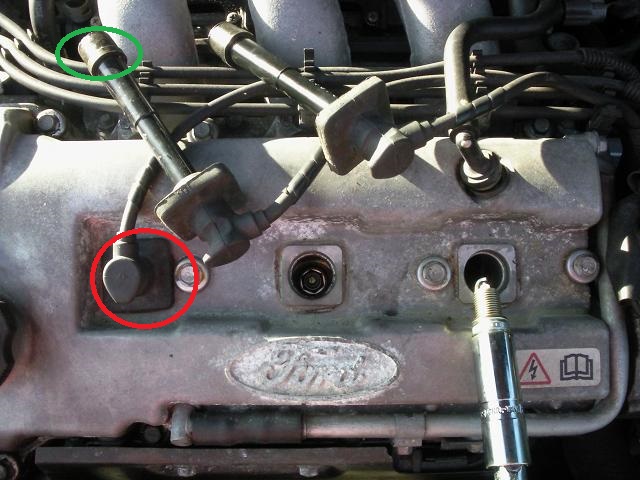

    Bonjour du soir ! Suite à la découverte des faisceaux de bougies pas étanches du tout (dont un embout en caoutchouc fissuré, super !), commande a été faite ! www.oscaro.com/jeu-de-fils-d-allumage-va...346328-2450159-685-p
    Pour les bougies, nous allons tester avec les nouvelles qui sont déjà dessus, et en fonction, on en rachètera d'autres.

    Demain normalement nous devrions recevoir les faisceaux de bougies, on essayera de prendre des photos pour vous montrer le problèmes. Actuellement la première "pièce" en partant de la gauche sur le moteur (entourée en rouge) ne cesse de se soulever légèrement, quand je l'enfonce correctement le moteur peine moins pendant un temps à bas régime mais cela ne règle pas le problème à terme car il se ressoulève.
    La troisième "pièce entourée" tient bien mais quand on la retire pour accéder à la bougie le bout entouré en vert sembe cassé voir fissuré. J'essaye de vous prendre en photo tout çà demain si la météo l'autorise. En espérant qu'après changement des faisceaux çà ira mieux, mais on compte changer les bougies pour êtres sur de ce qu'il y a dans le moteur!

    Ton faisceaux de bougie qui se fend par endroit à ses extrémités + tes 6 bougies. Tout ceci doit dater de l'ancien propriétaire ? Tout serait bon à changer, pour que tu sois tranquille. :wink:
    Il me semble bien que la bougie visible dans le puits de bougie ne contient pas sa " borne " qui se visse sur la bougie, cette borne sert au maintien de l'embout du faisceaux. Mais on ne voit pas très bien sur la photo. Ce serait pour cela que l'embout du faisceau se soulève ? regarde ce schéma.

    Notre première est une Probe 14 Oct 2014 20:07 #168273
    Alors voila quelques photos que j'ai prises du dessous du capot!
    onedrive.live.com/?cid=c5812af8b7b920f9&...key=!AAd1M87mO82rdTI
    j'ai délibérément laisser la première bougie comme elle était lorsque j'ai ouvert pour vous montrer le souci
    J'ai aussi mis une vidéo afin que vous entendez bien le bruit du moteur qui souffre.
    Voila en espérant avoir été assez clair^^
