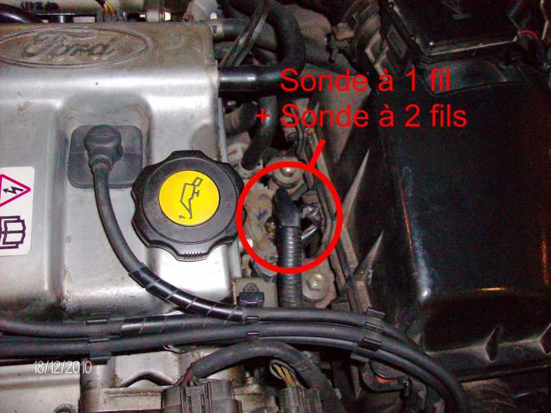

    Pour la sonde de température qui agit sur l'aiguille du tableau de bord, cette sonde est à 1 fil, elle est conique puis vissé sur le bloc moteur, le 12 volts termine sa trajectoire vers la masse en traversant cette sonde, suivant la température de la sonde, l'intensité du courant qui la traverse fera dévier plus ou moins l'aiguille au tableau de bord.
    Sonde très chaude, sa résistance est minime, donc l'aiguille monte.
    Sonde froide, sa résistance est grande, donc l'aiguille ne bouge pas.
    Si tu débranches cette sonde à 1 fil, l'aiguille du tableau de bord ne doit plus bouger.
    Nota : Ne pas la confondre avec la sonde à 2 fils située juste à coté (à quelques cm), celle-ci envoie des ordres au Calculateur (ECU) suivant la température du LDR, mais ne s'occupe pas de renseigner l'aiguille au tableau de bord.

    Jack_Clint écrit: Pour la sonde de température qui agit sur l'aiguille du tableau de bord, cette sonde est à 1 fil, elle est conique puis vissé sur le bloc moteur, le 12 volts termine sa trajectoire vers la masse en traversant cette sonde, suivant la température de la sonde, l'intensité du courant qui la traverse fera dévier plus ou moins l'aiguille au tableau de bord.
    Cette sonde conique ce trouve où exactement par rapport au bloc moteur? Vers l'avant, côté…? Merci pour l'aide :allah:
    Probe V6 24V 1994 25 Fév 2019 18:40 #181734
    Ca te donnera une idée de l'emplacement, je n'ai pas la photo pour le V6
    Probe 16V - 2.0L 1994
    Probe V6 24V 1994 25 Fév 2019 18:54 #181735
    Pour le V6, la sonde de température du Liquide De Refroidissement est située à gauche, quand tu es face au moteur.
    Regarde sur ce schéma, en haut de page, voir la lettre -- E -- Sonde de température de liquide de refroidissement.
    www.wiki-ford-probe.com/index.php?title=...e_de_refroidissement
    EDIT : La documentation WIKI est indisponible pour l'instant. (dsl)
