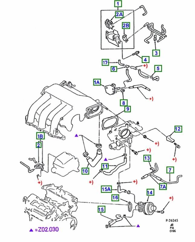

    Voilà une vue du système :
    Le fiche blanche doit être celle qui est visible en bas à gauche du bloc papillon.
    Le fil coté moteur est rouge/noir. Le fil opposé est censé être bleu/noir. Mais il est possible qu'il soit d'une couleur différente, sur la mienne il est vert/noir.
