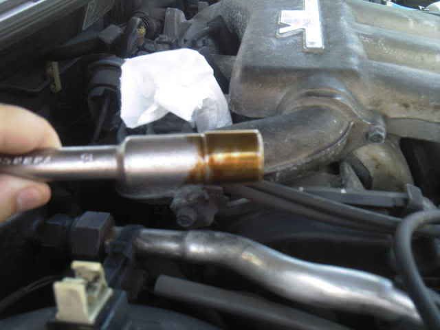

    Salut a tous je suis en train de remplacer mes bougies, tout ce passe bien, j'ai changer les trois face nous, ensuite j'attaque celle du fond est la surprise !!!!! les deux extrémiter les bougie baigne dans l'huile !!!!!!! je suis en stress, c'est quoi d'après vous ?

    Un grand classique de la probe, les joints de cache culbu HS :p

    j'espère que c'est que sa... car jamais je me séparerais de ma probe...

    Sur, c'est ça. Ces deux joints font aussi l'étanchéité des puits de bougies.
