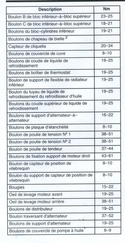

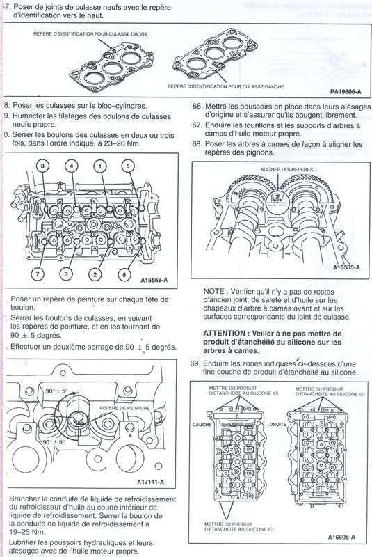

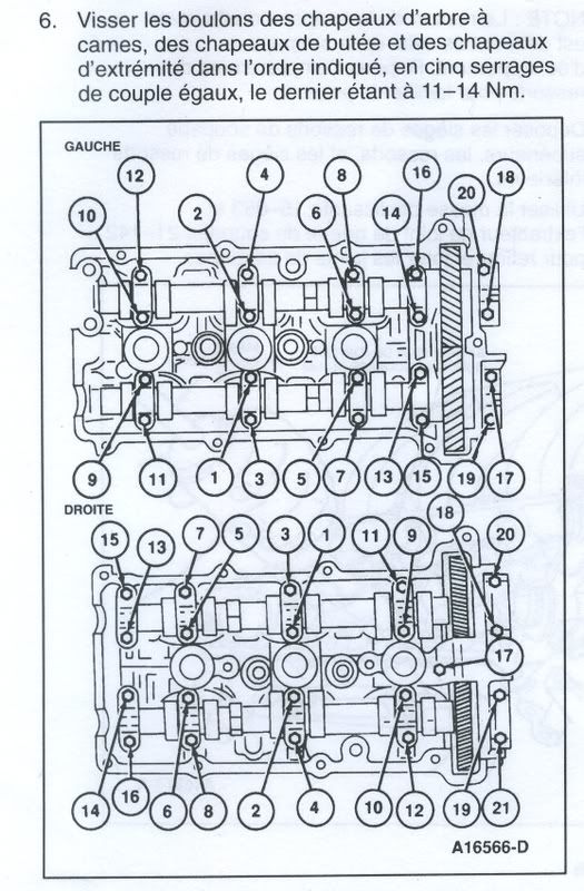

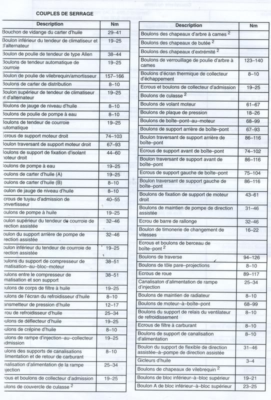

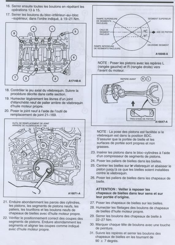

    Salut à tous...
    Comme indiqué dans le titre j'aurai besoin de savoir le couple de serrage de certain élément moteur :
    Coussinet de Bielle ???
    Coussinet de Villebrequin ???
    Coussinet de Arbre à Cam ???
    Culasse ???
    Volant Moteur (Embrayage) ???
    Pouile Villebrequin ???
    De plus j'aimerai savoir votre avis. J'ai resurfacer la culasse et j'ai donc enlever environ 2.5 dixième... Vous en pensez quoi???
    Tenez moi au courant... Et Merci D'avance

    Re: Couple De Serrage 24 Oct 2009 15:50 #124063
    • Demilego
    • Portrait de Demilego Auteur du sujet
    • Messages : 233

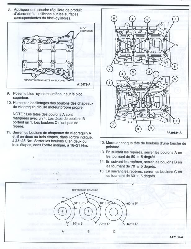

    Merci pour le couple de serrage.
    Par contre j'ai un souci car le couple de serrage que tu m'as mis sur le site c'est pour le 24v. Le V6 c'est un bloc palier alors que le 4 cylindre c'est des paliers. Est ce que vous avez les informations pour le 4 cylindre????
    Re: Couple De Serrage 24 Oct 2009 16:15 #124064
    Désolé je n'ai pas ça pour le 4 cylindres.
    Bon, tu n'as plus qu'a acheter un V6 ;)
    Re: Couple De Serrage 24 Oct 2009 16:24 #124066
    pour les couples de serrages et autres, je regarde la dessus!
    www.ford-probe.fr/wiki/index.php ... de_serrage
    Est ce correct? je pense!
    2.0 16V bleu de 94 - 251 Mkm

    Re: Couple De Serrage 26 Oct 2009 15:06 #124113
    ça c'est du complet et précis!! :lol:

    Salut

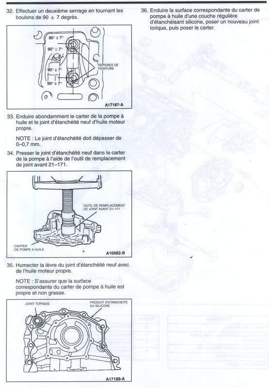

    Dis moi Diablus comment s'appelle le manuel d'où sont tiré toutes ces pages scannés ?
    L'encyclopédie Probe illustré en 3 volumes ? :lol:
    Re: Couple De Serrage 26 Oct 2009 17:23 #124120
    Non, il s'appelle manuel d'atelier ford probe :p
