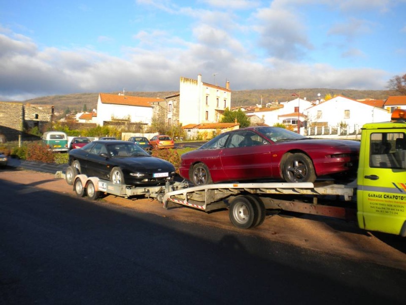

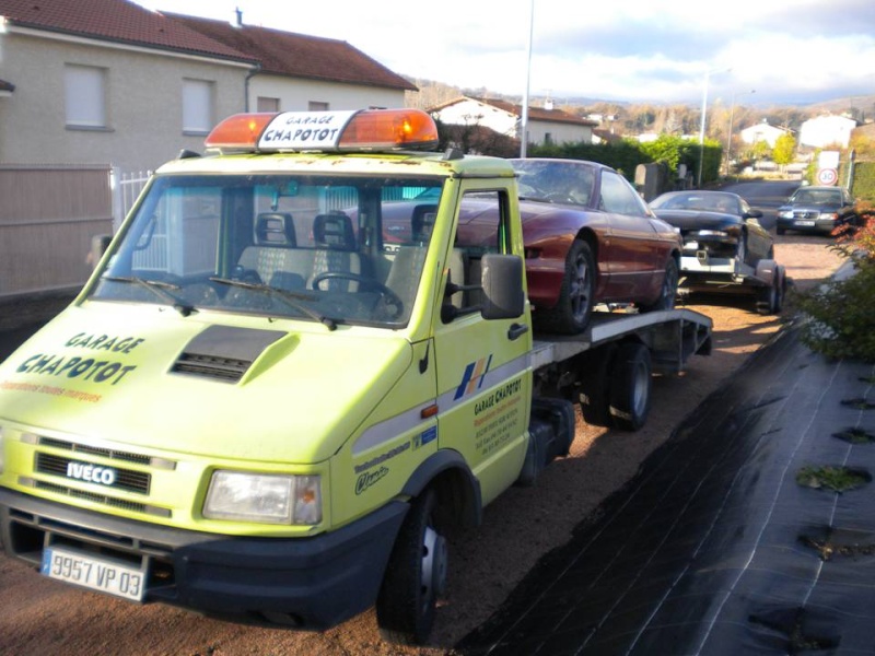

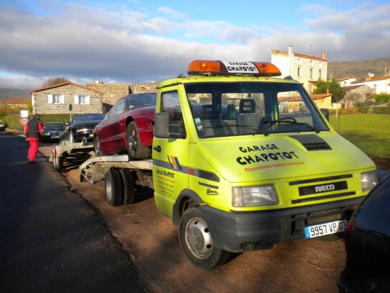

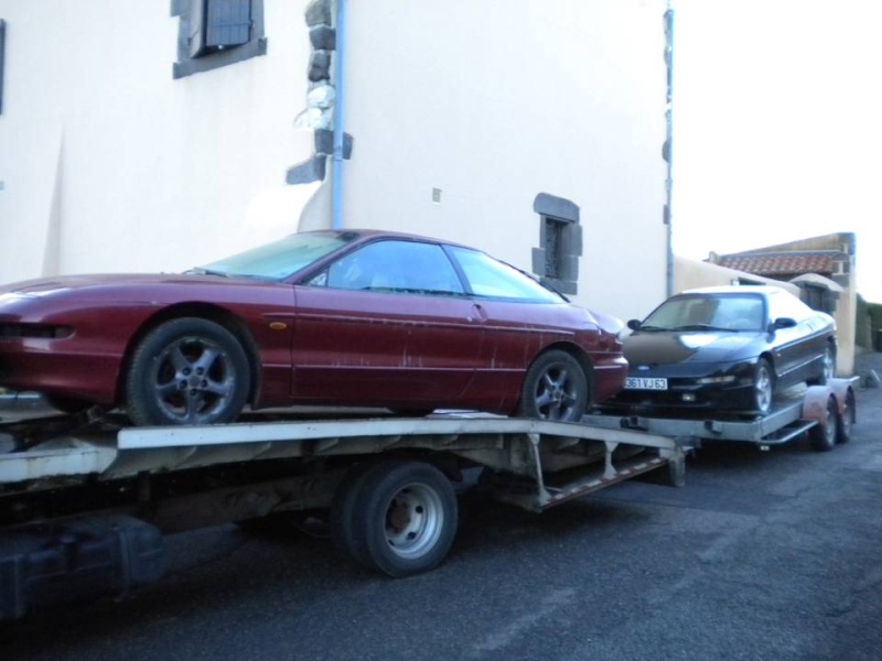

    Voilà les 2 malades rapatriées sous l'oeil de la grande soeur ;-) )

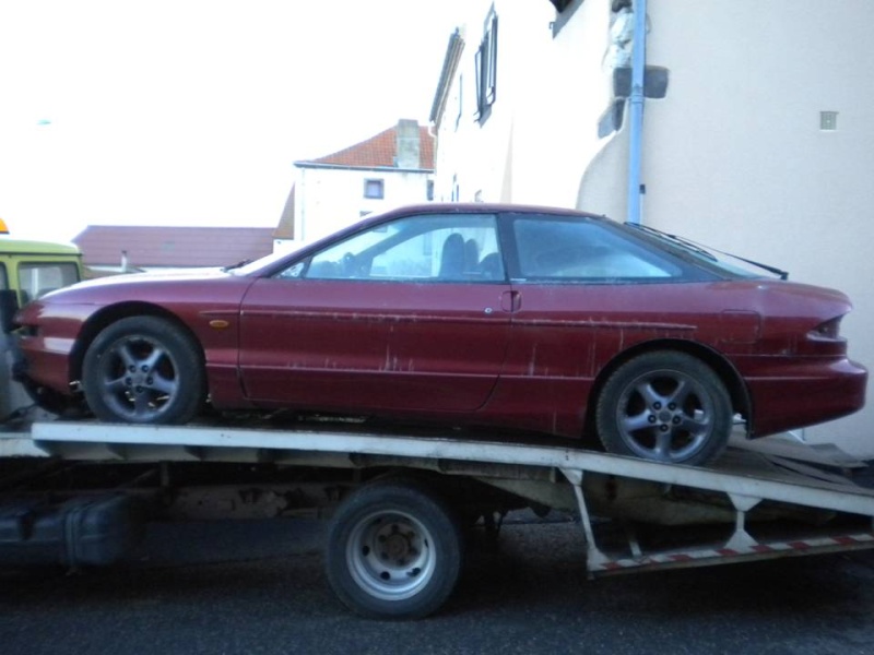

    La Bordeaux la plus malade inter exter et qui ne démarrait plus
    La Noire soit disant HS qui tourne mais claque très fort du coté de la distrib
    En route vers la maison

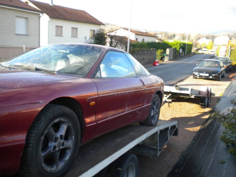

    Arrivée à la maison, j'ai de la chance d'avoir ces places devant chez moi hihihi ;-) )
    Tout le monde débarque!!!

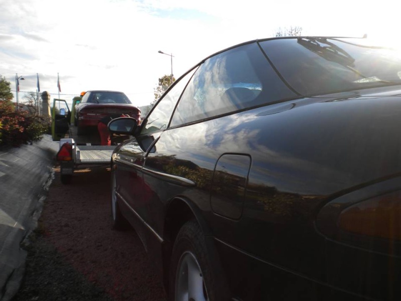

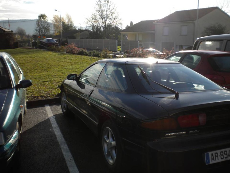

    Sous les yeux de ma V6 noire au top qui surveille de loin...

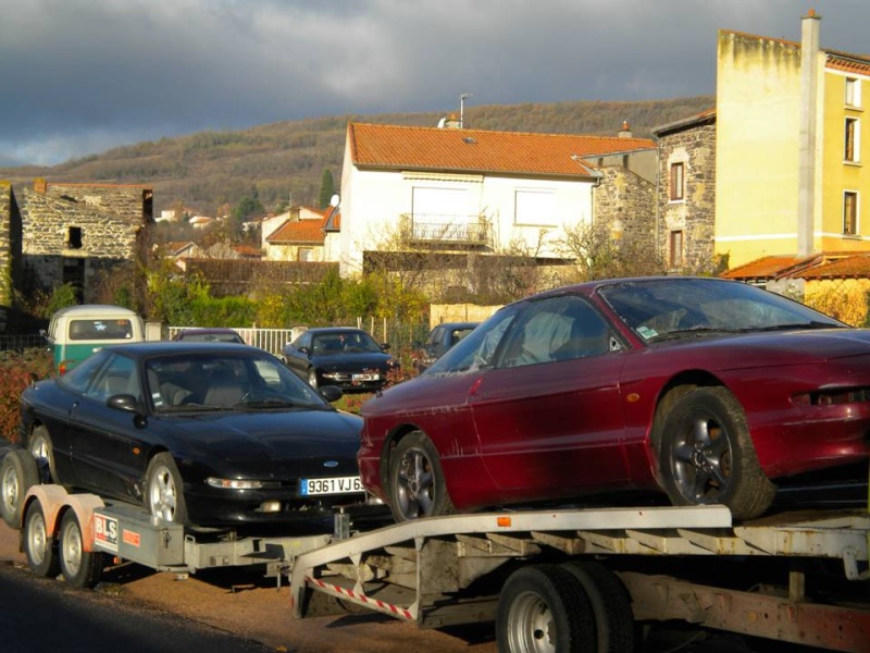

    Photos de famille devant la maison hihihi
    Bientôt j'attaque la Noire qui claque (qui allait finir à la casse, quel sacrilège!!!)et si je ne trouve pas d'oû ça vient, je mets mon moteur encore garanti quasi 1 an en plus à la place. J'aurai besoin de vous car ce sont mes débuts dans ce genre de travaux ;-) )
