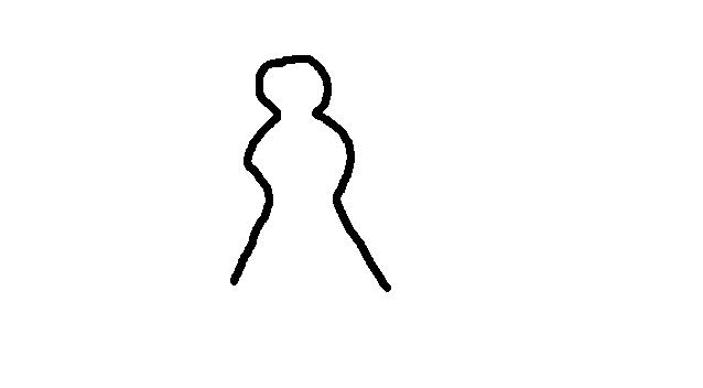

    Par contre pour le clips je te met un dessin pour te montrer la forme qu'il a, parceque ce n'est pas un circlips.

    C'est un circlips qui tient la coupelle, pas cette sorte d'épingle. Celle là je ne vois même pas d'où elle vient :?:
    Mais ça n'empêche pas que l'émetteur est surement HS.
