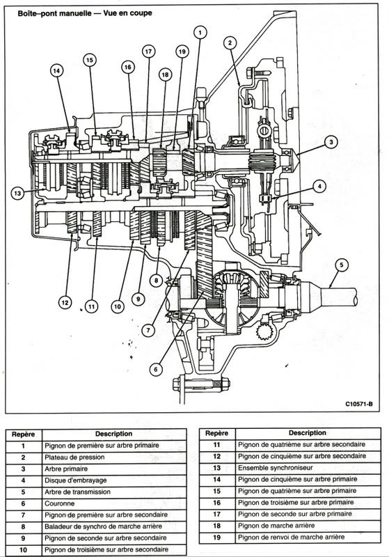

    J'ai regarder sur le logiciel Mazda et j'ai 2 choix qui se portent à moi en ce concerne le 5ème rapport.
    Que dois-je changer? Le pignon désigné en rouge ou l'ensemble désigné en vert? (Voir photo ci-dessous)

    Suite à quelques recherche sur internet + logiciel Mazda + worshop + traducteur, j'en conclus que le synchro de 5 est l'ensemble désigné en vert sur la photo ci-dessus. Il se trouve sur l'arbre primaire. Qui peut me confirmer cela?
    Autre question: Est-il possible de changer le synchro en déposant seulement le carter? Sans déposer la boite entièrement...

    Il est possible de le démonter en déposant le carter de boite.
    repère 13 sur la coupe :
    Après, est ce que ça vaut le coup ? si le synchro de 5 est HS, les autres doivent être fatigués aussi.

    Diablus: Merci beaucoup pour ton schéma. Ça confirme bien que le synchro est sur l'arbre primaire et que c'est bien l'ensemble désigné en vert sur mon schéma :)
