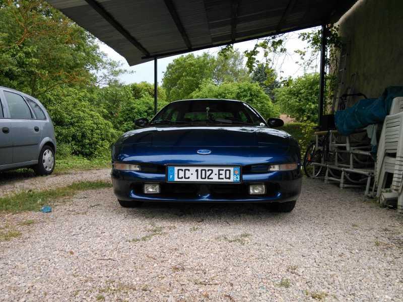

    Salut,Robert
    Félicitation, ç'est vraiment une belle probe que tu as là j'aime bien la couleur (Bleu marine métalisé)
    :super:
