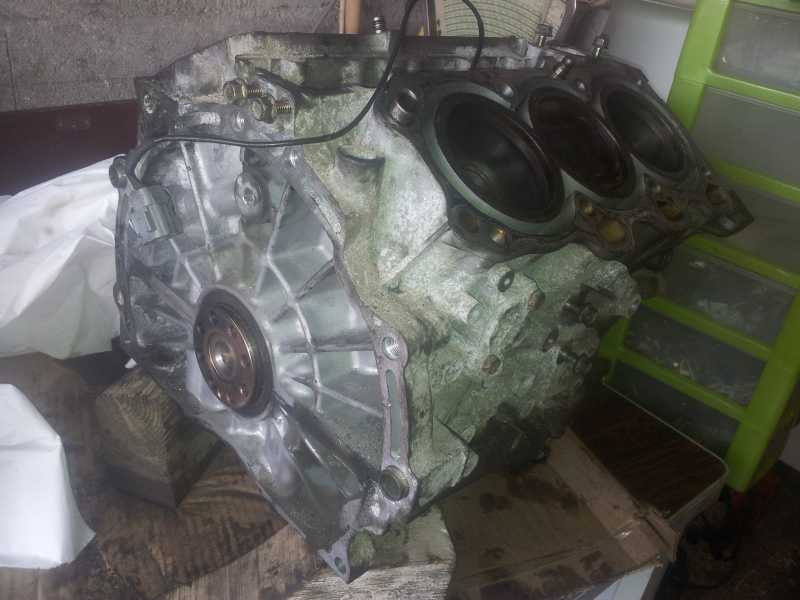

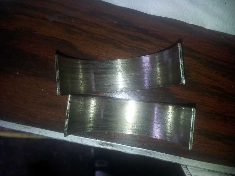

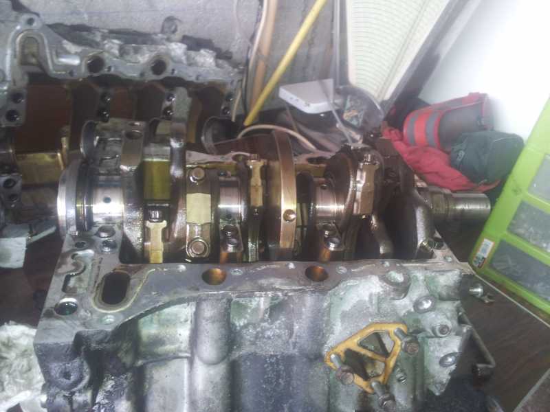

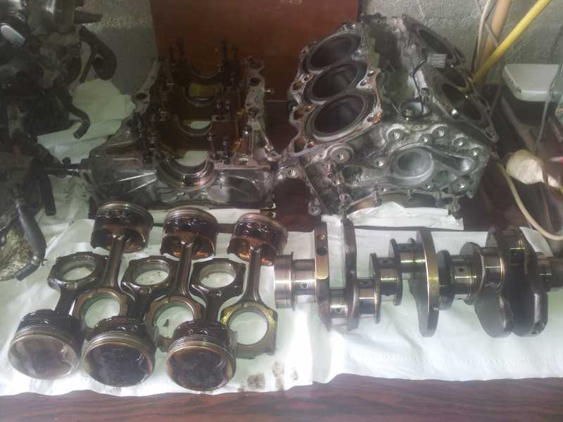

    voici les nouvelle , chemise ok , piston aussi sauf un avec une usure prononcer , la chemise n est pas déformer et n est pas rayer à rien comprendre ^^
    par contre un coussinet de bielle qui a tourner sur le manneton donc si quelqu'un aurez un vilebrequin ainsi qu'une bielle qu'il me contact en mp
    place au photo

    Après renseignement 80 euro pour refaire le manneton et 50 euro par manneton et tourillons suplementaire avec réalignement ,
    Sur rockauto on trouve des vilebrequin réaléser pour 200 euro avec les coussinet quand pensez vous ?

    Pinaise , un coussinet de bièle qui tourne sur untourillon ce n'est tout de meme pas courant.
    Bonne réparation.
