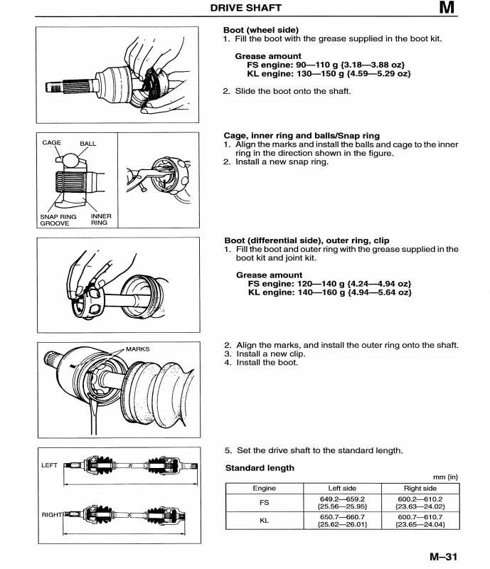

    Wai c'est le clip qui est mort je sais pas comment c'est arrivé mais il est tout plier... Sachant que je dois réparer les deux soufflets (l'autre commence à se craquer) je pense en reprendre un neuf, je serais plus tranquille.
    J'ai trouvé ça en Angleterre ça irait vite et c'est pas cher : Ebay
    Question c'est le bon ou pas ? Il est 2mm plus long que la référence sur Oscaro et l'image n'est pas bonne mais le schéma dans la description oui ! Il y a truc qui m’embête c'est l'histoire des 26 teeth + 2 blank grooves...
    Si quelqu'un pourrait confirmer, que je le commande.
    Merci,
    Ad.
    Changement cardan droit V6 21 Fév 2014 16:18 #164923
    c'est normal les 2mm car tout dépend si la mesure est prise comprimé ou non.
    26 cannelures + 2 plates pour montage avec clavettes ou autre
    pour moi c'est le bon matos
