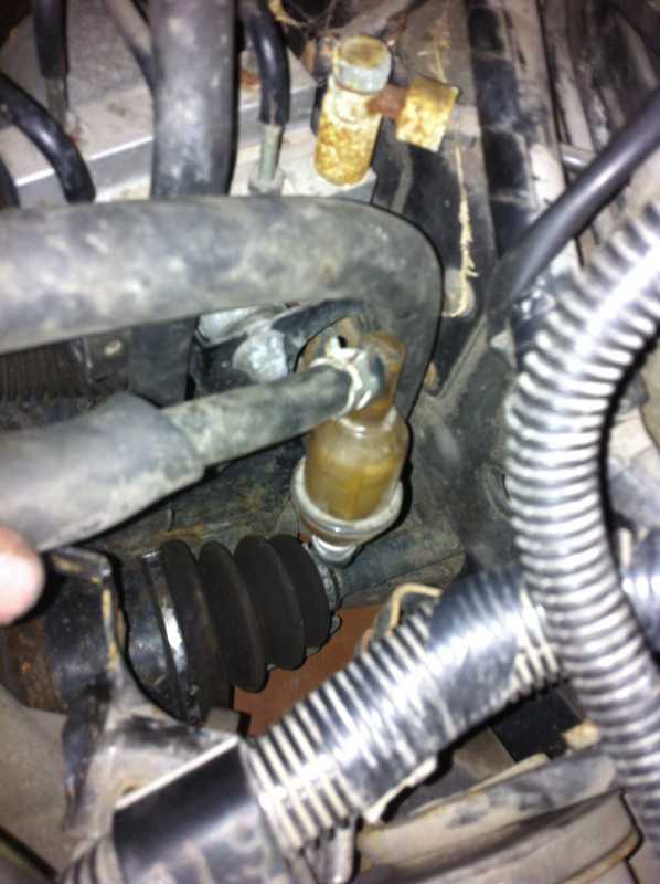

    Salut à tous,
    En faisant la mécanique sur ma Probe, j'avais pour objectif de changer le filtre à essence. A partir de la carte grise, j'ai commandé mon filtre à essence mais arrivée pour le monter, je tombe sur sa:
    Or, le filtre à essence que j'ai acheté, il est beaucoup plus gros et correspond à ce que j'ai vu sur le wiki. N'étant pas expert en la matière, est ce que je dois changer quand même le filtre ou pas?
    Merci d'avance pour vos réponses
    Bonne journée

    Le filtre que tu a est un filtre universel a 2,5€.

    Remet celui que tu a commandé ! Le gros en fer.
    De plus vu la couleur du filtre ton moteur ne devait pas très bien tourner...
    PS ta Mazda était dans un milieu salé...

    Ok, merci Forza pour la réponse. Oui la Probe vient du Havre, je l'ai ramené dans le Sud pour qu'elle prenne le soleil ^^
    C'est une voiture qui a pris la flotte aussi (pour rien arranger).

    Le gros d'origine est bien mieux. en revanche il semble qu'il n'y ai plus son support. Vois avec Pportos sur sa carcasse.

    Oh? On peut mettre un filtre universel? Quelle est la différence entre l'universel et le OEM ?
    Enfin, moi, j'ai mon filtre qui traîne dans mon coffre depuis 1 an! J'ai essayé de la changer, mais impossible d'enlevé les durites...Pas envies de les déchirées!

    J'ai une idée pour le support! Tu pourrais utiliser un serflex pour le tenir, histoire de dépanner un moment !

    C'est ce que j'avais prévu, sa dépannera un moment.

    Effectivement j'ai le support du filtre a essence , j'ai même le filtre :) Mais bon mieux vaut acheter un neuf ! Je suis plus d'accord avec coyo , le gros est bien mieux que les universelle , tout simplement car sa été étudier pas n'importe comment chaque pièce de Probe , le volume du filtre a essence doit faire aussi parti de ce genre de spécialité pour que le circuit d'essence ce fasse mieux que un petit filtre universelle ! Simple constat évidement !!

    Donc pour info, avec le changement du filtre, la voiture va plus facilement dans les tours qu'avec le filtre universel.
