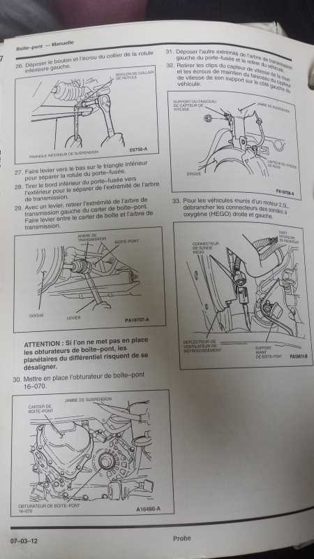

    bonjour a tous! j'ai regarde dans le manuel d'atelier et il est dit que lorsqu'on enlève les cardans il faut impérativement mettre un obturateur boite-pont pour ne pas désaligner les planétaires du différentiel?!! est-ce qu'il est indispensable d'en mettre un ou ca ne sert a rien??
    merci de vos réponses :)

    je vais essayer de mettre une photo pour vous montrer.

    perso j'ai changé les deux miens ainsi que ceux de bruno waxworld sans mettre d'obturateur et pas de souci a partir du moment ou tu ne fais pas tourner ton moulin et si tu les fais chacun leur tour ;)
    qelqu'un pourra te confirmer sous peu :)
    question sur la boite de vitesse 22 Déc 2014 22:28 #169590
    +1, du moment que tu les fait 1 par 1.

    d'accord! mais dans les cas ou on doit changer l'embrayage, on est bien oblige d'enlever les 2 ?? ^^

    lors de mon changement de moteur/boite, on a enleve les deux cardans, mais on a pas fait tourner le moteur comme ca y a pas de risque, ce qu'il ne faut pas, c'est que ca tourne dans la boite donc si tu retires tes cardans bien droit, et que tu desassemble ta boite proprement y a pas de souci,
    perso je ne savais meme pas qu'il avait des obturateurs, est-ce qu'il ne sont pas la pour empecher d'avoir des salopeire qui entre dans la boite
    question sur la boite de vitesse 23 Déc 2014 10:08 #169595
    Moi quand j'ai fait mon rebuild, j'ai mis des chiffons en boule pour pas que les saletés rentre, c'est tout.

    Soyons prudent ! Si effectivement la plupart d'entre nous l'avons fait sans problème, il y a eu par le passé quelques cas de planétaires ayant glissé dans la boite.
    Donc pour éviter le problème, il est conseillé de glisser un morceau de manche à balai traversant la boite.
    Au remontage vérifier le centrage des planétaires avant d'emmancher les cardans.
    Et penser à se procurer deux joints spi neufs, ça serait ballot de redémonter pour une petite économie.

    parce que les obturateurs ressemblent plus a des bouchons donc je vois pas comment ca peut empecher de ne pas faire tourner les planetaires ^^ autant mettre du gros scotch ca revient au même!
