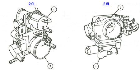

    Fonctionnement de la gestion du ralenti, pour cela il faut décrire 3 systèmes distincts qui travaillent ensemble.

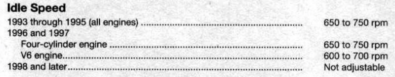

    Le premier est le réglage de base minimal. Il se fait à l'aide d'une vie que l'on tourne et qui obstrue plus ou moins un passage. Pour la régler efficacement il faut faire un shunt entre TEN et GND dans la prise diagnostique comme pour caler l'allumage, sans quoi le calculateur essaiera de compenser le réglage. Voici les valeurs cibles :

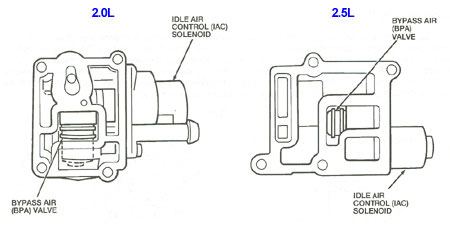

    Le second système est géré par le calculateur à l'aide d'une valve électrique animée par un solénoïde en PWM, son utilité est de compenser les différentes charges : ventilation, phares, clim, etc...
    Le troisième système est fait pour avoir un ralenti à froid plus haut et qui descend progressivement. Pour cela il y a 2 durites de refroidissement raccordés au-dessus du papillon afin de chauffer un logement rempli de cire. Cette cire en chauffant se dilate et pousse un piston qui obstrue un passage 'air. Ce système est appelé thermowax.
    1-Système complet de bypass d'air
    2- Bloc papillon

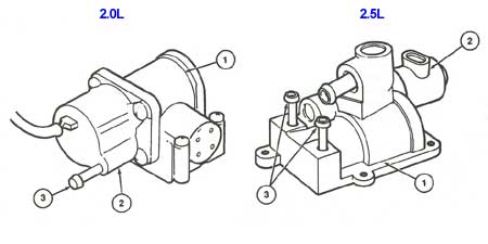

    1-Valve de bypass
    2-Solénoïde de controle
    3-Passage de LDR

    Es ce que cette pièce en cas de défaillance elle peut etre démonter ? ou c'est purement et simplement du consommable ?

    Ouais ça se démonte du moteur mais pas l'intérieur, mais ça ne lâche pas, tout au plus ça s'encrasse avec l'EGR et la PCV et l'EVAP. Ça se nettoie facilement avec la bombe à four.
