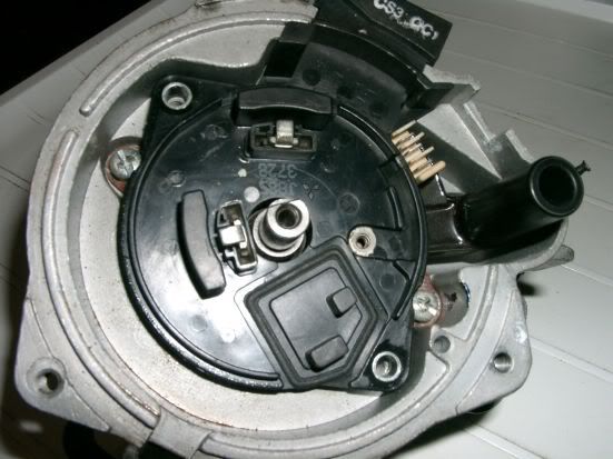

    Non, c'est le module électronique qui commande l'envoi de la haute tension à la bougie.
    C'est cette pièce moulée en matière plastique :
    Quand un allumeur lâche, c'est le coupable à 98%.
    Il te reste à chercher sur internet un module neuf. La référence est imprimée sur le module (sur la photo c'est J885).
    En français : module d'allumage
    En anglais : ignition control module
