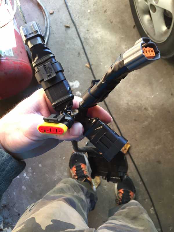

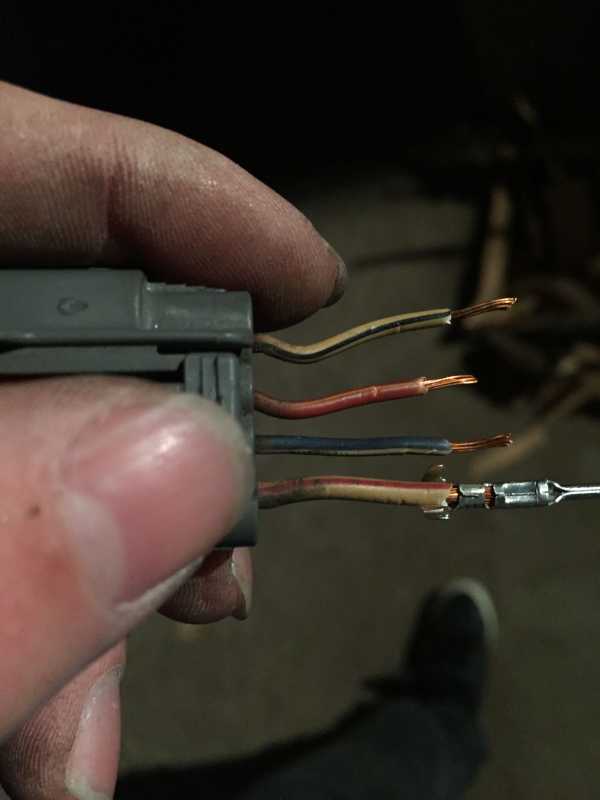

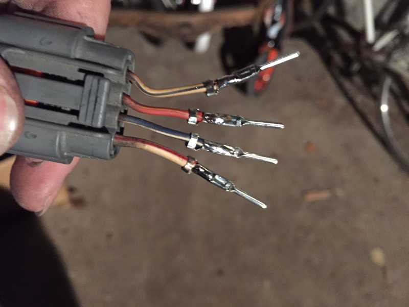

    Le V6 est particulier, les injecteurs ne sont pas standard et l'ont ne peut pas brancher en quelques clics de connecteurs un kit entre les injecteurs et l'ECU. En effet, le faisceau se branche sur les rails d'injecteurs qui se chargent du reste. Les connecteurs sur les rails ne sont pas standards et donc impossible de trouver des paires mâles-femelles pour interposer le boitier. Il faut donc passer par la case soudure quoiqu'il arrive. Étant donné que je teste, je voulais que ce soit débranchable en toute circonstances, en quelques instants, j'ai donc utilisé des connecteurs tyco à assembler soit même, étanches, résultats très propres, moins de 10€ les 10. Je me sers de ces connecteurs très souvent en électronique embarquée. Je ne vais pas m'attarder sur le câblage en détail et l'outillage, je pourrais le donner si nécessaire pour quelqu'un mais je ne veux pas charger ce topic.
    Voici la réalisation :
    J'ai installé le boitier sur le côté du capot des fusibles, pour qu'il soit facilement accessibles pour les réglages, vous verrez en vidéo pourquoi.

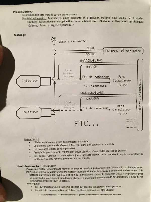

    Voici la documentation fournie :
