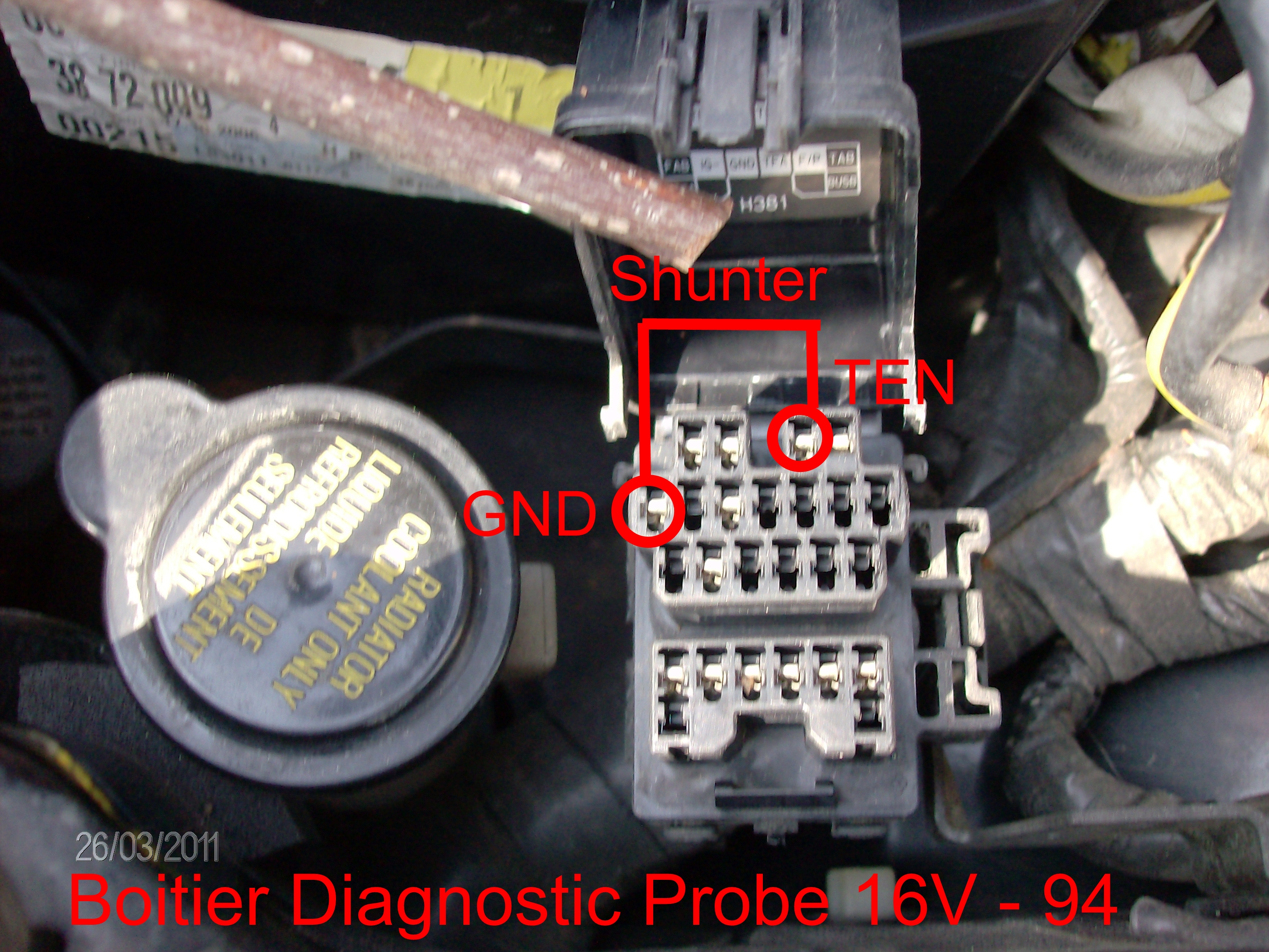

    Coots16 écrit: je n'ai d'ailleurs pas trop compris le cou de shunter ten et gnd pour faire le réglage... Je tâcherai du regarder de plus prêt.
    --- Le fonctionnement du moteur est en liaison directe avec les différentes sondes et capteurs reliés au Calculateur qui est le cerveau, celui-ci veillera au bon fonctionnement du moteur.
    --- Le fait de shunter TEN + GND au niveau de la prise diagnostic débraye le Calculateur, ainsi tu as la main et tu peux caler ton avance à l'allumage à +12° avec une lampe stroboscopique en faisant pivoter l'Allumeur. Ou régler ton Ralenti avec un tournevis, c'est à faire moteur chaud lorsque le ventilateur du radiateur s'est mis en route.
    --- Une fois réglé ! On arrête le moteur, on retire le shunt TEN + GND, on débranche le moins (-) de la batterie, puis on fait une RAZ en appuyant 20 secondes sur la pédale de frein, ce qui videra le courant résiduel dans les circuits du Calculateur.

    ...Jack, je viens de voir la photo du shunt (je me connectais jusque la depuis un vieil iphone), javais bien compris la manip pour le principe du court circuit entre ten et gnd ;) mais cetait le fait quil soit en mode "deverrouillé" uniquement a ce moment la pour le réglage.
