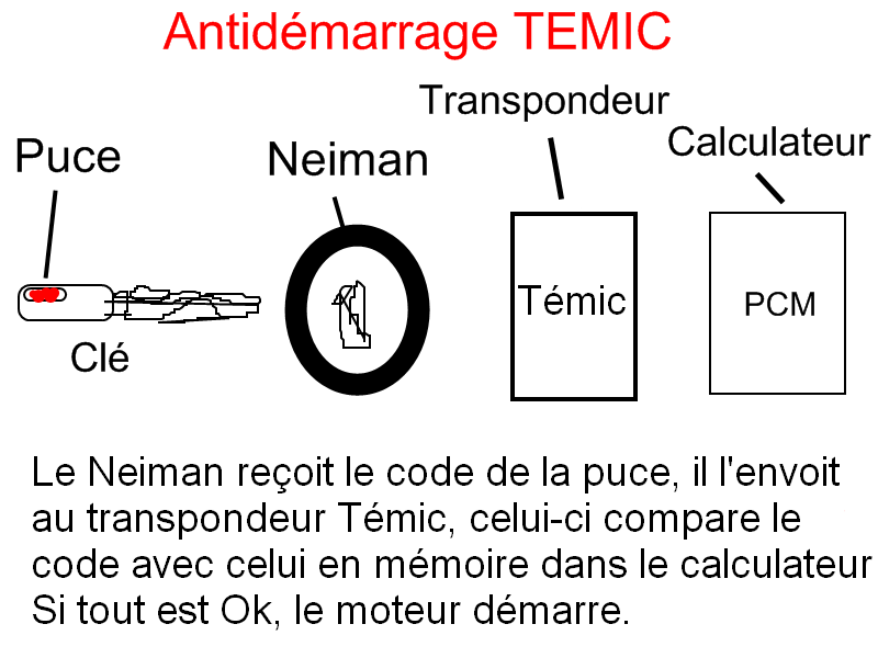

    Comme dit Ludo, sans la clé de contact + la puce qui se trouve à l'intérieur de la clé, ce ne sera pas simple.
    Il faudra changer tous les éléments des maillons de la chaîne qui forment le système de l'antidémarrage TEMIC se trouvant sur ce croquis.
    Dupliquer la puce d'origine se trouvant dans la clé, à partir d'une autre puce vierge, c'est possible de le faire chez un spécialiste équipé de ce système. On n'en a déjà parlé sur ce forum, le Topic est à retrouver..
    Dupliquer une puce vierge à partir des données cryptées se trouvant dans le Transpondeur TEMIC, l'ami Coyotanark avait évoqué cette possibilité, il me semble ? (Mais sous toute réserve). C'est aussi à fouiller dans les Topic du forum.
    J'avais fait ce croquis basique pour expliquer le fonctionnement de l'antidémarrage TEMIC
