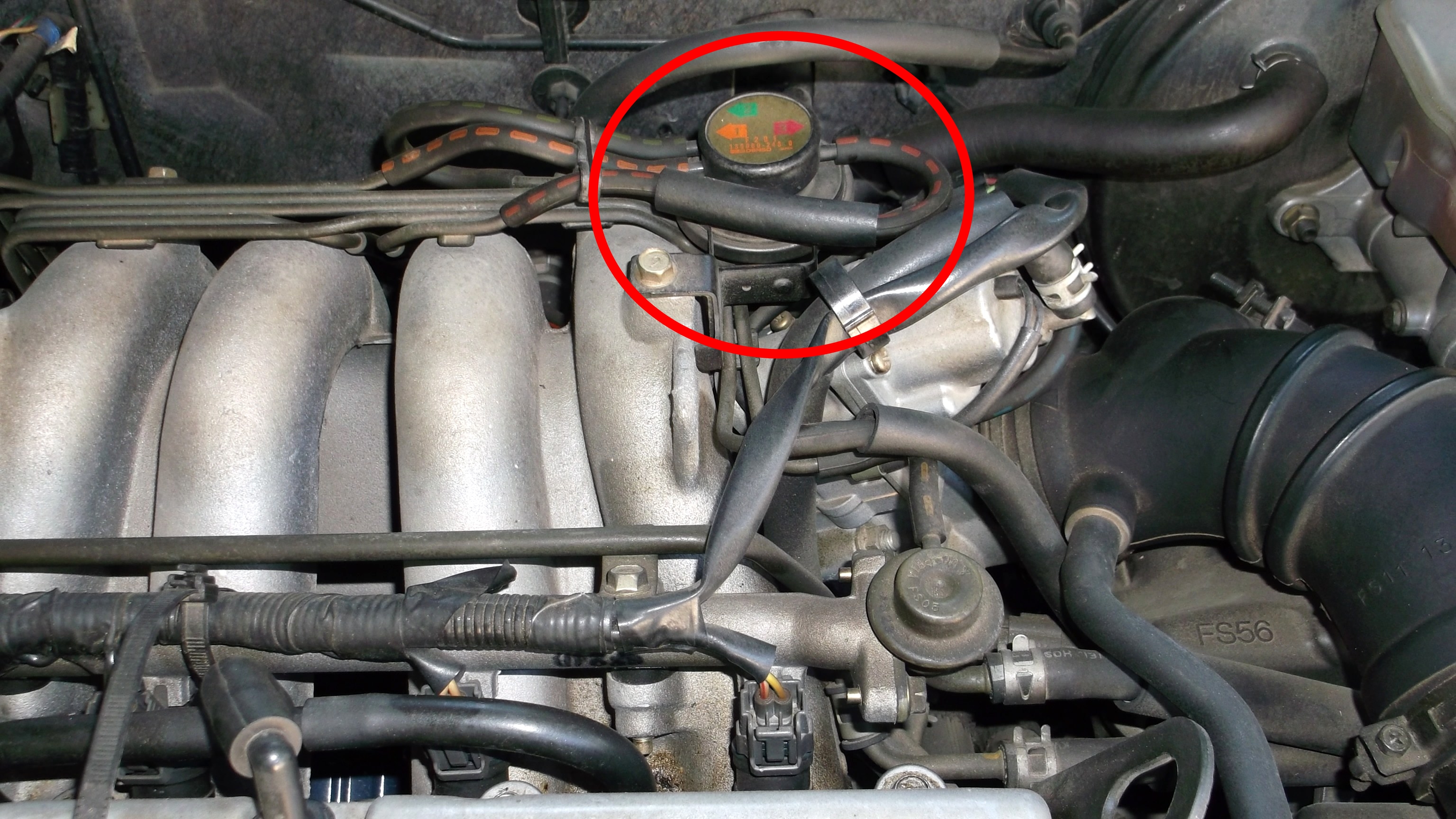

    Régulateur de pression essence 07 Mai 2017 14:12 #179529
    Qui se souvient encore du nom de cette pièce (composant injection) et de sa fonction ? :wink:
