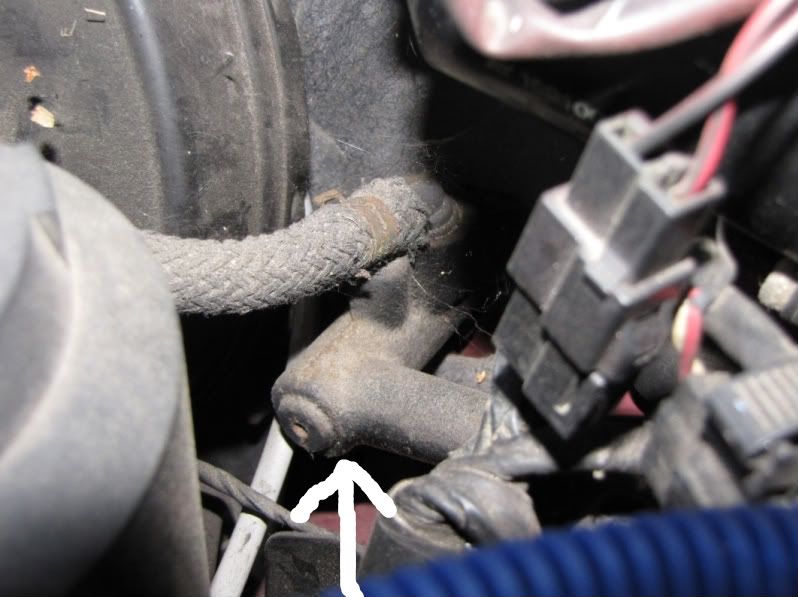

    Émetteur - récepteur embrayage 27 Déc 2014 19:08 #169649
    Voici l'émetteur :
    et le récepteur sur la boite:
    La durite va de l'un à l'autre, elle est en tube métal sauf une partie en souple. C'est , à 95%, l'origine des pannes d'embrayage soit le caouchouc, soit les raccords avec le rigide.
    Tu suis la durite avec les doigts, quand tu trouveras du liquide de frein tu auras ta panne.

    Bonjour je voudrais changer l' émetteur d,embrayage car il fuit, il y a pas mal de choix sur Rockauto et pas cher par rapport a oscaro (15 euro au lieu de 75 c enorme) ma question est y a t'il plusieurs modeles et si oui lequel prendre? Je n'arrive pas a voir la reference sur la piece d'origine...

    salut les copains bon je suis nouveau je viens d'acheter ma première probe c'est le V6 24 v j'ai aussi remarqué que ma pédale d'embrayage ne remontait toute seul complètement j'ai regardé hier soir et je ne trouve pas l’émetteur et le récepteur d’embrayage, à la place je vois des durites métal comme pour les freins et une espèce d'aiguillage je pense que c'est l'arrivée et la sortie du liquide alors si quelqu'un a une idée je suis preneur.

    Tu as les photos faites par Diablus au-dessus concernant sa Probe V6, tu vois la partie émetteur et le récepteur.
    Regarde aussi dans ton bocal de loockid (liquide frein) il y a 2 compartiments dont celui du fond est fait pour l'embrayage, il doit-être rempli.

    diablus écrit: Voici l'émetteur :
    Elles sont là, les photos. ;)
