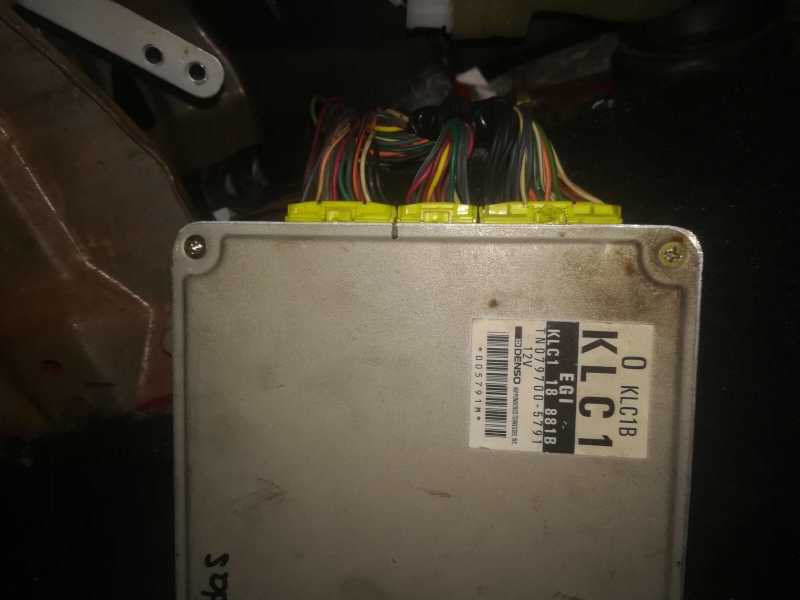

    Désolé pour le 2ème post consécutif mais je souhaiterais vous posé 3 questions:
    - dans le cas où l'on trouve un ensemble clé/transpondeur/calculateur TEMIC est ce que le changement de ces 3 éléments résous le problème d'un ensemble d'origine défectueux?
    - toujours dans le cas où l'on trouve cet ensemble doit-on obligatoirement avoir la même référence de calculateur ci-dessous une photo de mon calculateur.
    - dans l'autre cas de figure où ce n'est pas un ensemble TEMIC mais BOSCH que je trouve est-ce que c'est possible de changer pour l'ensemble BOSCH sachant bien sûr que il avait un TEMIC à la base sur ma probe?

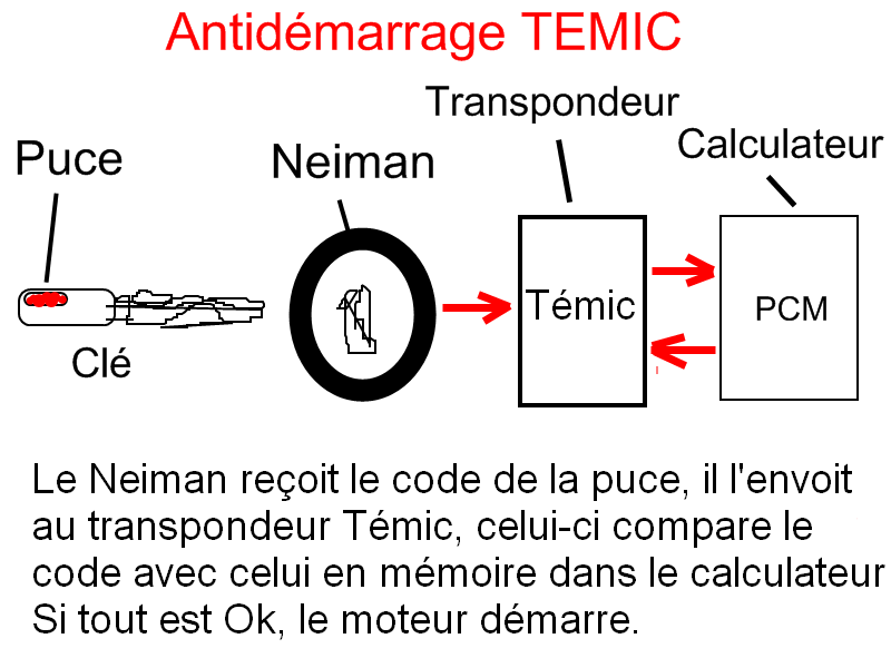

    les pièces ci-dessous sont Indissociables :
    - calculateur moteur (la photo que tu as mis)
    - module d’antidémarrage (le petit boitier TEMIC)
    - antenne transpondeur (autour du NEIMAN)
    - clés de contact
    Le boitier TEMIC est relié par un seul fil de signal jusqu'au calculateur (n'est-il pas coupé ? ou mauvaise masse),
    où alors un des composants a déjà été changé tout seul. Dans ce cas les codes ne correspondent plus entre eux.
    Dans ce cas, il est toujours possible de copier, modifier et de ressouder une autre EPROM du calculateur. Comme cela à déjà été fait pour ton transpondeur.
    Peut être ton cordonnier peut t'offrir l'acte par devoir de réparation. Surtout qu'il connait le code en question et pourrais facilement le retrouver dans le calculateur. Et une EPROM coûte 2 ou 3 euros.
    quand au BOSCH, a vérifier mais il me semble qu'il fonctionne avec une télécommande a pile et donc sera moins sécurisé que le TEMIC.

    D'où ma question, est ce que je peux changer de calculateur car le mien est un KLC1B (ma précédente photo) et les calculateurs que j'ai réussi a trouvé ne sont bien sûr pas des KLC1B ? et je pense que le mien est mort :wc: .
    Si oui, je peux ressayer une filiation des différentes pièces? Je voudrais avoir un autre avis car pour le spécialiste des clés que j'ai trouvé après s'être arraché les cheveux sur mon calculateur il m'a dit trouve un ensemble sur une autre voiture ou jette la :pleur: .

    Si l'EPROM est illisible, l'ordinateur de bord ne pourrais pas gerer le moteur car lui a besoin de la lire.
    L'EPROM peut être changée par une puce neuve vierge, il faut la charger avec un dump venant d'un calculateur identique, il y a de nombreux sites qui sont spécialisés dans le DUMP d'ECU (ecudump, ecubin, ecubackup, etc...) les meilleurs sont en russie. et au passage y remettre le bon code.
    Changer de référence d'ECU n'est pas une bonne idée car chacun a ses broches associées au cablage de la voiture, pas les mêmes connecteurs ou utilisation pour chaque PINOUT.
    Des KLC1B sont dispos sur ebay pour 100$, discute avec le vendeur pour savoir s'il n'a pas le TEMIC et les clefs avec, on ne sait jamais.
    Sinon il existe des alternatives comme le megaSquirt qui remplacent l'ECU, ça coute cher et il faut tout recabler manuellement. C'est très utile si tu veux en faire une voiture de course.

    J'avais fait un petit schéma pour comprendre comment ça fonctionne toute la chaîne antidémarrage avec transpondeur TEMIC.
