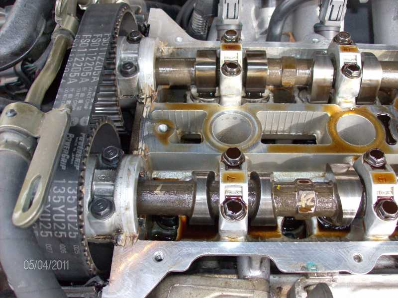

    Je me tâterais bien à faire un contrôle visuel minutieux, avec quatre ou six yeux lol, histoire de repousser un peu l'opération... mais c'est un peu l'épée de Damoclès !

    Il te faut sortir les branchements du faisceaux aux bougies, puis démonter le cache pour voir l'état de la courroie de distribution, il se peut qu'elle soit correcte ou dans un mauvais état ? C'est facile à faire, en tout 20 mn tranquillou.
    Tu dois avoir une courroie nickel, sans aucun signe d'usure ou de frottement à l'extérieur ni à l'intérieur.

    Ok, merci, donc nouveau joint et pâte à prévoir pour le remontage...
    La pâte c'est juste pour les angles (le petit coin où on voit des traces noires, c'est ça ?)
    Distribution 2.0 16v 18 Mai 2019 19:29 #182248
    Oui, la pâte à joint est à mettre dans les 4 angles des AAC
