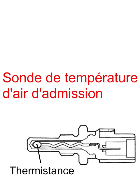

    Un faux contact interne est possible ?
    J'ai récupéré le schéma interne d'une sonde de température d'admission d'air, qui n'est pas celui d'une Probe, mais le principe est le même.

    Je ne suis pas un spécialiste mais je suppose que oui, puisque le fait de l'avoir démontée puis remontée elle fonctionne a nouveau, avant démontage les valeurs de la sonde étaient nulles et une fois démontée j'avais 25 000 ohm entre les 2 bornes et le moteur fonctionne normalement désormais depuis 3 jous, je ne vois que cette hypothèse...
