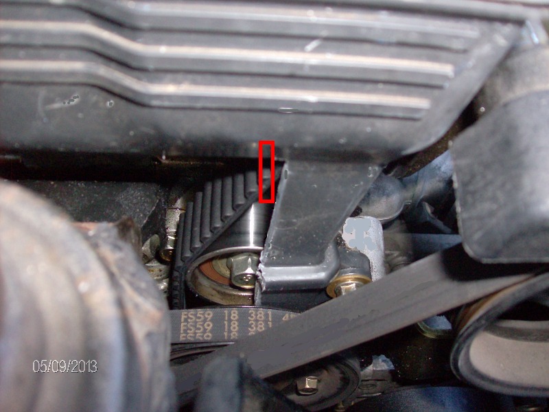

    Je viens d'aller à cet endroit marqué avec un "rectangle rouge" et aussi à gauche, la partie non visible sur cette photo datant de 2013, où j'avais ouvert ce carter plastique de protection pour un bruit de résonance dérangeant, ça me permet d'avoir un œil sur la courroie de distribution, le ressort et les deux roulements. C'est resté ainsi et j'aime bien.
    Je peux te dire que la courroie a un jeu d'environ 8 mm, ça dépend des endroits où tu tests, donc c'est possible d'avoir ce jeu entre les deux aac. Donc ne pas se faire de soucis, ce n'est pas une courroie tendu à mort.

    1cm de debattement c est quand même énorme. Tu as certainement un problème avec ton ressort de galet tendeur il doit être changer à chaque changement de courroie ou manipulation du galet.
    Le réglage du ralentit via la vis se fait un peu en dernier, ne pas sauté les étape .
    Le fameux ressort se trouve facilement sur ebay ou même en conscession

    Pour repondre a wikerman : oui le ressort est neuf. Acheté chez mazda car chez ford plus de suivi de pieces a -15ans..
