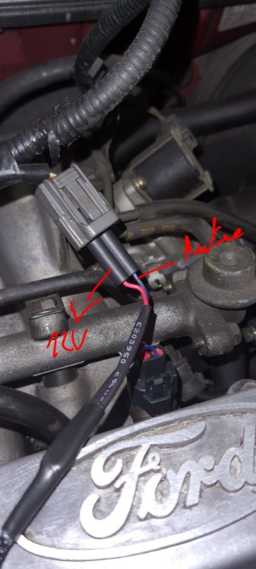

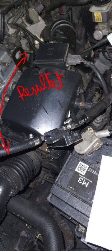

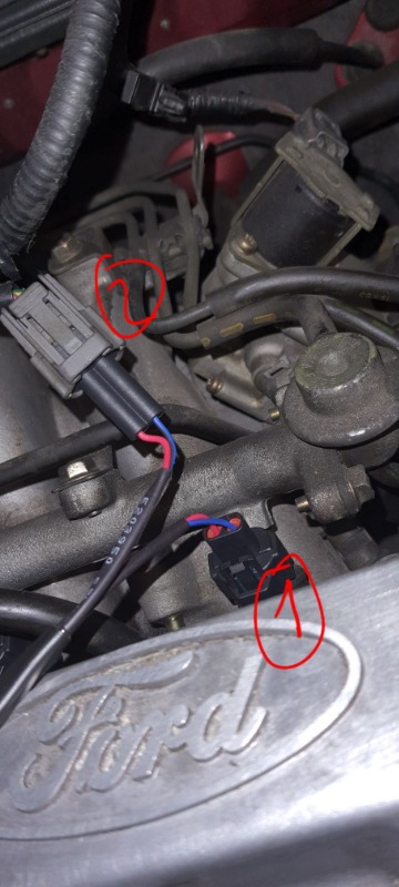

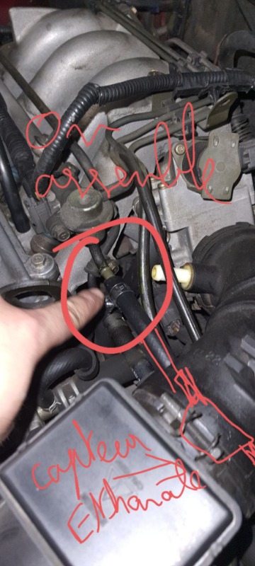

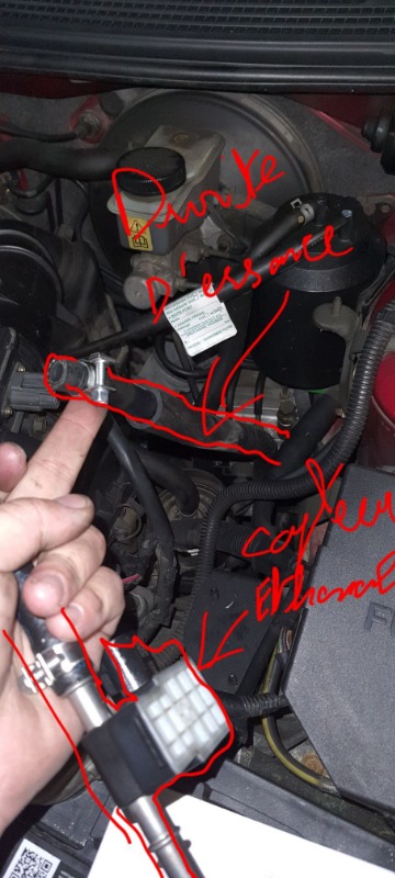

    voicis un petit thread qui montre rapidement comment j'ai installer le boitier eflexfuels sur ma 16V :)
    et voicis la petite video
    pour faire grossier
    1: enlever la druite d'essence ( moteur froid )
    2: relier cette durite au capteur ethanol eflexfuel )
    3 : prendre la nouvelle durite fournise dans le kit eflexfuel , en couper un bout au cutter
    4 : relier de l'autre sorti du capteur eflexfuel cette nouvelle durite , puis cette nouvelle durite la relier au injecteur ( la ou l'ancienne durite d'essence reposais en paix )
    5 : debrancher les fils injecteur , brancher les embout demso deja préfait par le kit , et ensuite fabriqué ces propre embout qu'on viendra relier au ancien embout femelle de nos probe
    6 relier le tout au boitier eflexfuel
    7: mettre le capteur de temperature sur une durite de refroidissement
    8 allumer le moteur :)
    si celui ci ne demarre pas il ce peux que les embout mal on été mal mis ( le cable rouge avec le + du connecteur femelle des injecteur de nos probe )
    Puis profiter plainement des economie :)
    si vous avez des question n'hesitez pas :)
