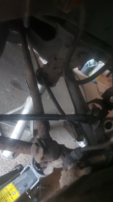

    nobushi écrit: tu peux y monter des combinés de mazda protège maxspeedingrods qui sont pas tres cher mais il te faudra adapter quelques pieces, si tu decides de le faire je ferais un tuto dessus quand j aurais le temps
    Autour de 350 euro les quatres en cherchant bien,pour la monte,ils sont plug and play,aucune modification même les supports de flexible de freins,par contre faire une géométrie complète après montage,vu les multiples points de réglages.

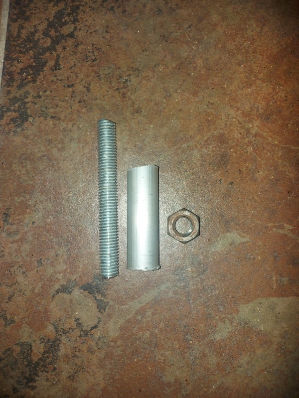

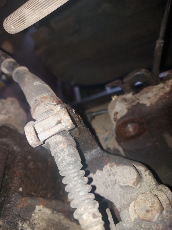

    si tu veut pouvoir + rabaisser a l arrière tu vas devoir deporter le support cable de frein a main et faut aussi mettre des entretoises sur les support de moyeu car c est plus etroit ceux de la probe et j ai fais la connerie de betement serrer sans mettre d entretoises resultat j ai eu les 2 vis qui se sont desserées du coup depuis j ai fabriqué des entretoises
