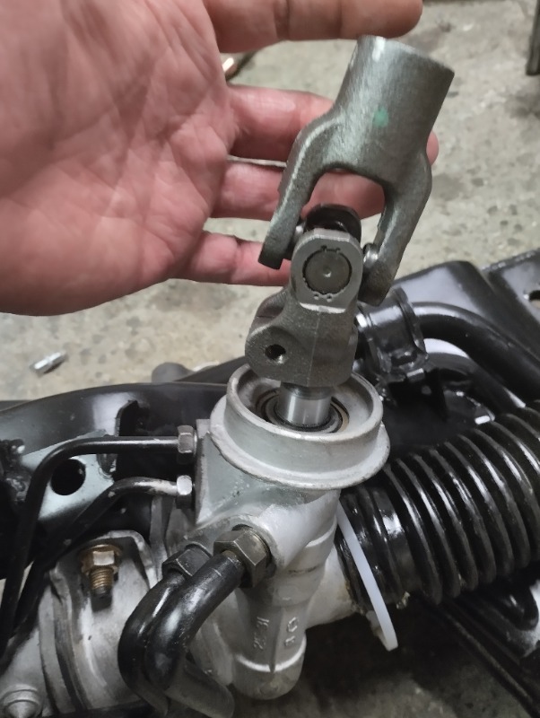

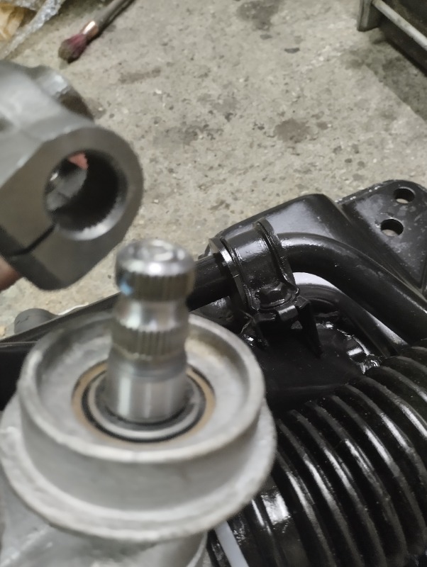

    Crémaillère. 22 Jui 2023 22:30 #188176
    • waldo
    • Messages : 3003
    Voici quelques photos pour remplir ce poste.
    Je pensais avoir fait une boulette en ne prenant pas de repaire sur les 1ere photo mais en faite pas le choix quand on change de crémaillère.
    Sur la 4eme photo j'ai pris les mesures et j'ai trouvé 6cm de chaque côté, je l'ai reposé ainsi avec le volant Ultra droit, pour avoir le même nombre de tours de volant de chaque côté.
    La dernière photo c'est à ce niveau que j'ai fais le remplissage car si on remplit par le bocal,on ne remplit que lui!!!
    Pour purger le circuit faut être patient, j'ai tourné le volant pendant 10 minutes 😅

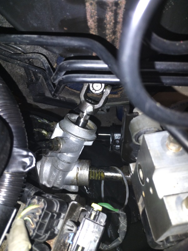

    • waldo
    • Messages : 3003
    Voilà à quoi ressemble le dessous.
