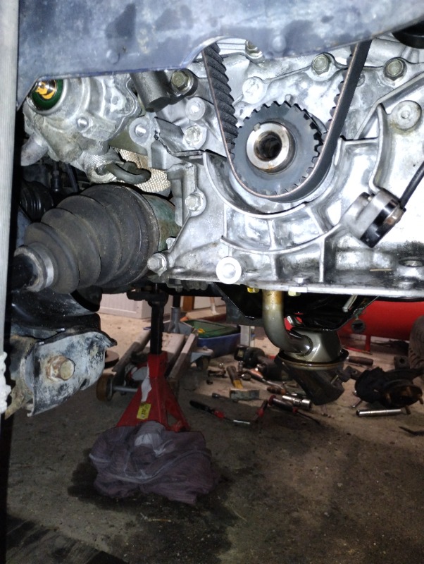

    Crémaillère. 01 Jui 2023 17:18 #187955
    • waldo
    • Messages : 3003
    La crémaillère de la petite V6 que j'ai récupéré est HS 😳
    J'ai vidangé le circuit en enlevant le soufflet qui sert juste de cache poussière 😅
    Une 1ere pour moi.
    Du coup je dois la virer mais je cherches à ne pas me faire chier 😄
    Du coup je pense la sortir encore fixée sur le berceau et descendre le berceau.
    Avec la pompe Encore fixée via ses raccords mais retirer du moteur.
    Si quelqu'un a quelque chose a me proposer je suis preneur.
    Si vous voulez des photos des opérations je prendrai quelques clichés 😉

    La décision est prise, c'est plus logique de descendre le berceau.
    J'espère juste que ma crémaillère d'avance est la même mais bon dans tous les cas je la ferai aller 😁

    J'ai enlevé le tendeur qui est fixé sur la pompe de DA et je vire le train complet qui va à la poubelle et je gagne du poid au remontage 😂
    Crémaillère. 02 Jui 2023 23:55 #187970
    • waldo
    • Messages : 3003
    Crémaillère sortie sur son berceau sans trop de mal😊
    Par contre c'est long et délicat sur la fin 🥵
    Crémaillère. 02 Jui 2023 23:57 #187971
    • waldo
    • Messages : 3003
    Admirez le silentbloc 🧐

    Crémaillère. 03 Jui 2023 15:32 #187979
    • waldo
    • Messages : 3003
    Merci pour les encouragements Jack 🤗
    Les photos sont pas top et j'en ai pas pris beaucoup.
    Le cliquet est sur la barre de renfort et démontage de la tringlerie pour pouvoir sortir le berceau avec la crémaillère dessus.
    Une fois nettoyer et repeint
    Il y a plus qu'à mais je pense avoir besoin de 2 mains de plus.
