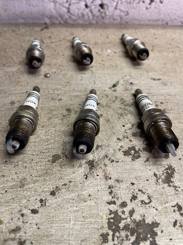

    C’est pas la premiĂšre fois qu’elle me le fait mais maintenant c’est de plus en plus frĂ©quent.
    Quand j’accĂ©lĂšre elle ratatine et repart d’un coup comme si quelque chose la freinait et ensuite elle repart comme une balle et aprĂšs elle broute au ralenti et en redonnant un coup de gaz elle se stabilise.
    DébitmÚtre changé
    Filtre Ă  essence neuf
    Contact allumeur ok
    Bougies je sais pas mais elles sont blanches đŸ˜€ donc mĂ©lange air essence trop pauvre.
    Au passage j’ai les pipes du KLZE.
    Ma question es-ce que c’est ma pompe à essence qui deconne ou trop d’air à cause des pipes ?
    Au dĂ©but j’accusais l’allumage mais les bougies devraient ĂȘtre grasses dans ce cas lĂ .
    J’espĂšre pouvoir aller au meeting đŸ˜©

    V6 qui ratatine 🙄 08 Juil 2024 15:47 #189889
    Question con, mais on ne sait jamais, as tu essayer de faire un relever de code erreur ?
    Tu tourne éthanol ou essence ?

    Non j’ai pas relevĂ© les codes.
    Mais j’ai avancĂ© sur le problĂšme grĂące Ă  wickerman 👍😉👍
    J’ai une Ă©norme prise d’air ,un truc de dingue car en bouchants le filtre Ă  air et en ouvrant le bouchon d’huile et en dĂ©branchant la valve pcv elle ne veut pas caler.đŸ’Ș

    Salut Ă  tous ,
    J’ai eu des symptĂŽmes moteurs proches du tien et ça venait des durites de carburant qui prĂ©sentaient des micro-fissures
    AprÚs changement par des durites spécial ethanol , le problÚme a disparu.
    Peut-ĂȘtre une piste pour toi..

    Merci mais je crois avoir trouvé.
    On voit nettement qu’il y a un problùme d’injecteur 😌
    J’ai changĂ© le joints et les 6 injecteurs et je remets en place mon bon vieux collecteur KLDE.

    Salut Ă  tous ,
    Effectivement ton problĂšme vient de lĂ  !
    Une fois remontĂ© l’ancien collecteur , elle sera prĂȘte pour prendre la route direction Nazelle 😁😉
