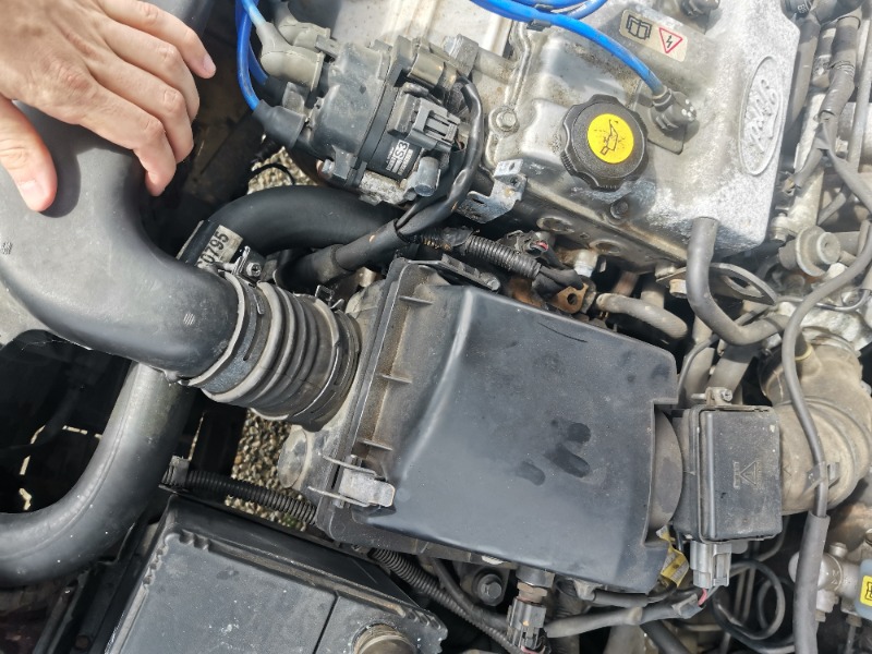

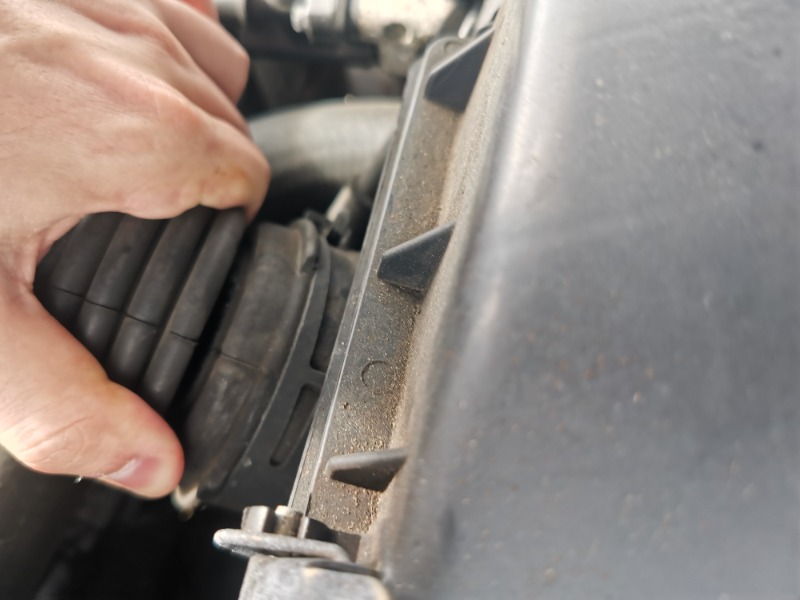

    Pour mon soucis de régime moteur.. Voici ma découverte, qui était pourtant juste sous mon nez.. 😵‍💫 Il est déchiré sur 6cm en haut et 5 cm en dessous.. Mon moteur aspirait beaucoup d'air (chaud en plus), pensez vous que cela pourrait être la cause de mon régime moteur anormalement haut ?

    Je ne pense pas que cette partie soit embêtante (a part le bruit d'aspiration moteur amplifié).
    Par contre celui de l'autre côté de la boite à air (vers le corps du papillon) est plus important, car à son niveau l'air a déjà été mesuré et si il est fissuré, le moteur ne fait plus le bon mélange.
