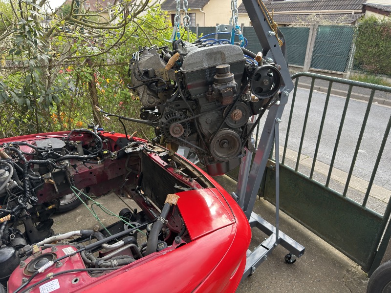

Bon j'ai lâché l'affaire...
Puis il y a 2 semaines, j'ai repris ahah ! Et aujourd'hui : TADA
Bon maintenant, plusieurs choses : c'est la première fois que je fais des aussi gros travaux mécaniques.
Je prend tout les conseilles possibles pour remonter proprement un moteur.
Est-ce que quelqu'un a une liste des couples utiles ? J'en ai quelques uns mais surement pas tous.
Pour acheter un nouveau moteur, vous me conseillez quoi ? Beaucoup me dirons de prendre un 16v mais bon...
Je compte pas démonter le moteur tout les 4 matins donc, si il faut se faire plaisir c'est maintenant...
Pour acheter un moteur, vous avez des conseils ?
Et si vous avez des petits conseils je suis preneur !! (Je suis dans le 95, s'il y en a qui s'ennuie ahah ;).)

Félicitations, c.est une belle avancée.
Les couples de serrage sont dans le Haynes .
Prends ton temps et profite en pour tout checker dans la baie moteur 😉

reprend un 16 de probe ou mx6 mais attention, en fonction de l année certain elements change comme l allumeur, le papillon, l emplacement des durites de dépression. mais tout le rester ( collecteur admission, interne moteur etc sont identique. ). profite en pour remplacer la distrie, pompe a eau, galet tendeur, kit embrayage etc, c est le bon moment quand le moteur est sortie.

Un 16v pas trop kilometré,si tu veut pas sortir le moteur souvent c'est le bon choix,la plupart arrivent tranquillement au dessus de 400 mille kilomètres,moteur hyper solide.puis en plus , l'avantage est de se monter sans modif......et puis ta probe garde sa valeur,si tu swape,ça te coûte une blinde et ta voiture vaut plus rien....
Fuite d'huile 12 Avr 2026 15:47 #192052
Salut, pour info, si tu ne veux pas tout changer, j'ai les pièces détachées d'une donneuse en stock dans le 27 (culasse, vilo, pistons,etc...)

Ca aurait été avec plaisir... mais j'ai 2 (minimums) chapeaux de bielles qui ont traversé le moteur :/ Donc je ne sais pas l'état de ce dernier (y'a deux trous de la taille d'une paume de mains de part et d'autre du bloc moteur mmdrrr)
