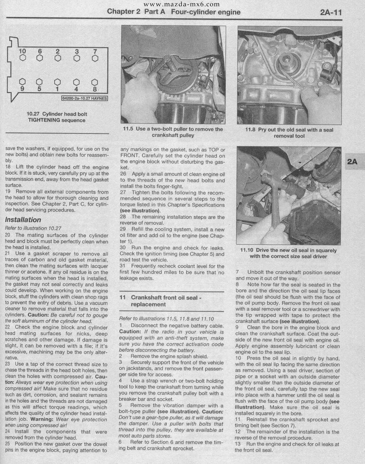

    salut tlm
    je suis en train de remonter le moteur mais il me manque quelque information.
    La séquence de vissage pour le remontage de la culasse, et la couleur des joint de queue de souppape, les verts ? l'admission et les marron ? l'échappement ou l'inverse.

    pour le vissage de la culasse, si mes souvenir sont bon, tu as la méthode dite "escargot" en partant du centre vers l'extérieur ...
    pour le reste je ne sais pas !!!

    Voila pour la culasse
    jespere que tu as repris de nouveau boulon de culasse
    et pour les joints de queues de souppaes je peus pas t'aider vu que les miens on tous la meme couleur ;-) )

    t'aurais pas les couple par hazard?
    moi j'ai les couleur par contre, vert echappement et marron admission,
    pour le rattrapage ce culasse, pense ? décalaminé les hut de piston et bien entendu les souppapes
