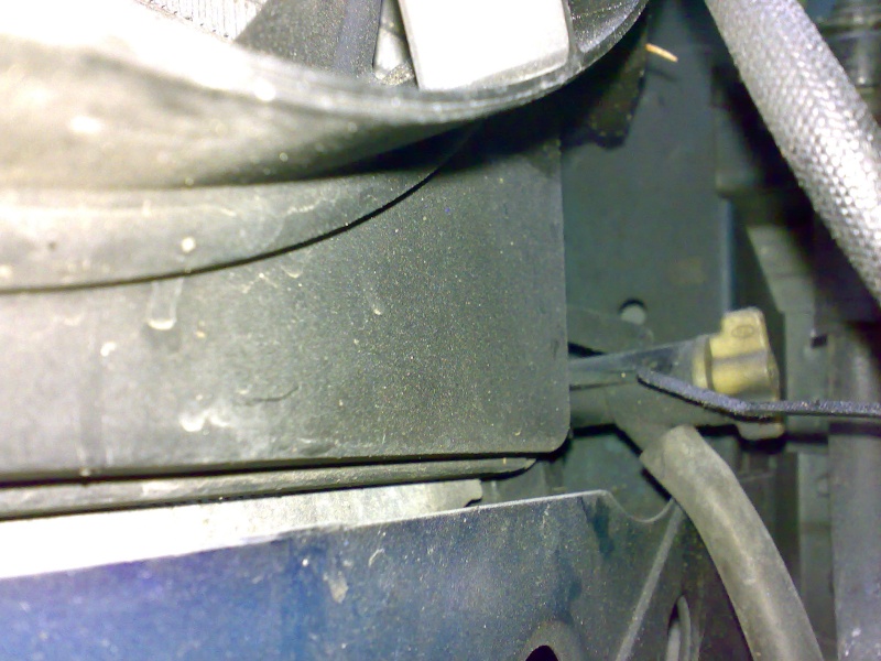

    tu te mets face a ta voiture, a gauche en bas de ton radiateur, tu as une molette avec un petit tuyau...c'est ca ta purge...enfin c'est tout ce que j'ai vu qui ressemble a une purge...

    Non, ça c'est la vidange du radiateur. Il n'y a pas de purge puisqu'il n'y en a pas besoin (pas une renault la probe !). Tu laisses le moteur chauffer jusqu'au démarrage du ventilo, et une fois refroidi tu fais l'appoint dans le bocal.
