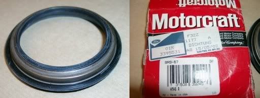

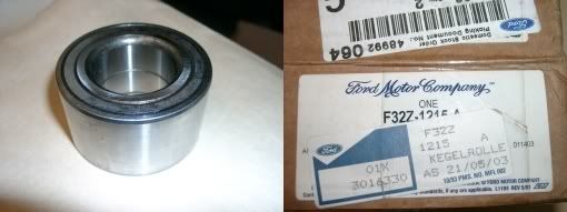

    Les photos :

    diablus écrit: Bon j'ai peu de temps mais 2/3 infos, les photos demain, pas le temps de les mettre en ligne ce soir.
    Alors les roulements sont visiblement des doubles rangées de rouleaux, la référence est NTN / AJ0808-4.
    Le joint est un NGK / UF0620E. C'est un joint ? double l?vre inter/exter.
    Et bien bonne chance pour trouver ça, c'est clairement du sur mesure :cry:
