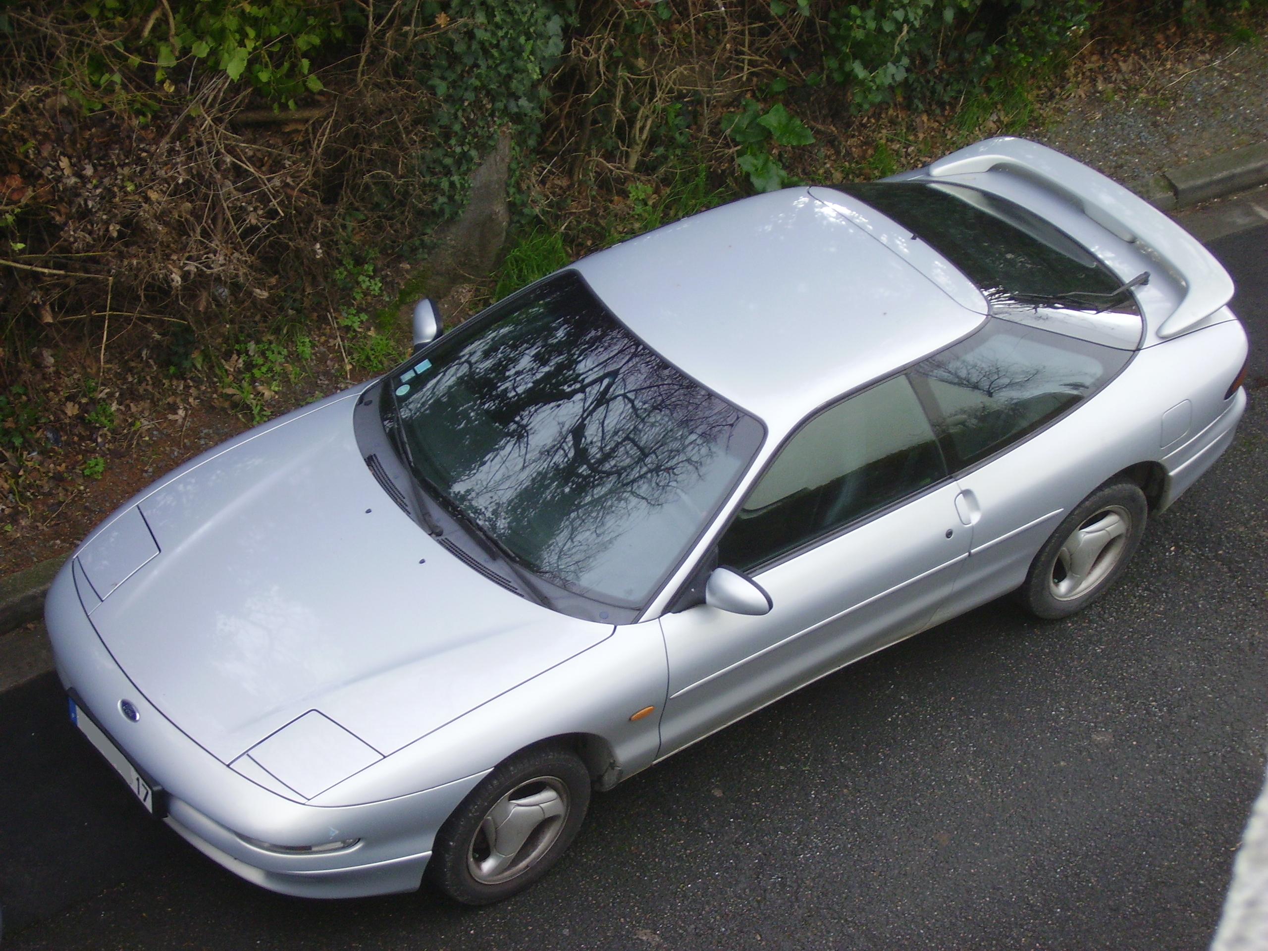

    J'ai depuis quelques jours un probl?me avec ma probe 16v de 97. Quand je la démarre a froid elle émet une fumée blanche tellement volumineuse que ca devient un véritable brouillard. On me voit arrivée de loin. Dans la journée par contre elle fume beaucoup moins. J'ai le moteur qui se vide de son huile (je met de la 5w40). Les bougies sont neuves mais elle tourne sur 3 pattes du fait que l'huile remonte vers les bougies et bloque les étincelles.
    Je l'ai emmené dans un garage et on me répond qu'elle a peut-?tre un probl?me de segment ou joint de culasse ou je ne sais quoi encore. En tout cas le mécano me dit ne rien connaitre ? cette voiture et il refuse de mettre le nez dedans.
    Je dois passer le controle technique en octobre et je dois régler le probl?me avant.
    C'est la panique :cry:
