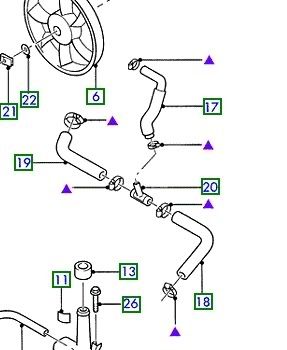

    Salut ? toutes et tous,
    Ce soir j'ai une durite qui m'a laché :x
    Plusieurs probl?mes :
    1) Ma voiture est en panne ? Toulouse et moi je suis ? Cannes :roll:
    2) Je ne rentre ? Toulouse que dimanche apr?s midi
    3) Je suis quasiment certain que le T qui est relié ? la durite est soit fendu, soit cassé, du coup il faut aussi que je le change :marteau:
    Il faut donc que j'ach?te la dite durite et le T demain (samedi 29/12) matin !!!.
    Solution : Auto-distribution ou Norauto.
    Ce qu'il me manque, vu que je n'ai pas pu prendre la durite avec moi dans l'avion :
    Dimension et références de la durite et dimensions du T qui y est relié.
    Description de la durite : lorsqu'on est face ? la voiture, c'est la grosse durite qui va du bloc moteur (sur l'avant du moteur) au bas du radiateur. Au milieu de cette durite il y a un T et une plus petite durite va vers le petit réservoir de dégazage ? droite.
    Comme il y a de fortes chances que chez A-D ou norauto, ils n'aient pas la pi?ce exacte, il me faudrait au minimum les diam?tres du T et de la durite.
    Merci pour votre aide, je repasserai sur le forum tout ? l'heure.

    Il doit s'agir du rep?re 20, je pense.
    Les durites 18 et 19 je mesure 34 ? 35 mm
    La durite 17 je mesure 16 ? 17 mm.
    Ce sont des cotes prises sur mes vieilles durites, donc pas facile ? mesurer, c'est pas tr?s rond, ça a séché un peu... Il me semble que c'est 34 et 17mm.

    Merci beaucoup Diablus, c'est exactement ça !! Ce sont des dimensions intérieures ? J'imagine que oui, mais bon, c'est juste pour vérif ;)
    Un problème de fil noir ? 3615 DEPANN'5 la solution à tous vos fils noirs débranchés en moins de 5 minutes !!!
    Re: [urgent] cherche références et dimensions durite 29 Déc 2007 07:48 #86077
    Intérieur durites oui.
    Tu va surement avoir du mal a trouver ça en boutique.
    Une piste peut ?tre, ce sont des dimensions courantes en tuyauterie et plomberie. Il existe des tubes de ? 26/34 et 12/17, si tu trouve un bricoleur averti, deux coups de lapidaire et une soudure...
