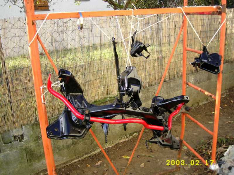

    salut a tous,

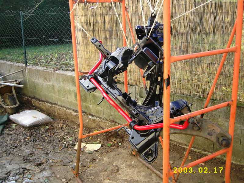

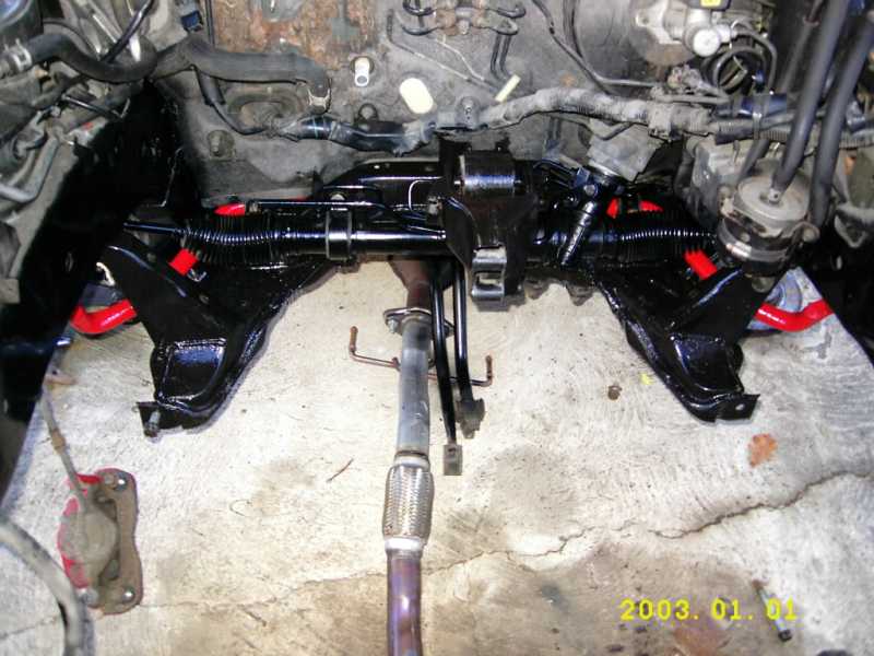

    réassemblage d train avant silenbloc de barre stab changé j'étais juste obliger de remétre un vieux triangle pour bien centrer la barre stab je rajouterai un photo avec la cremaillere de posé....

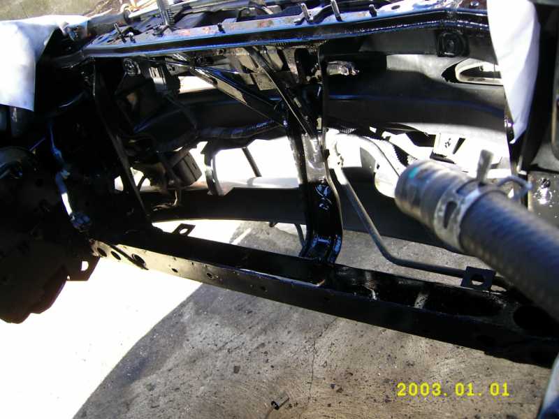

    suite.....

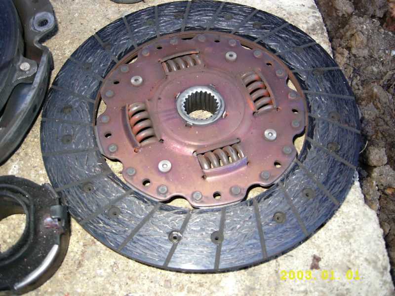

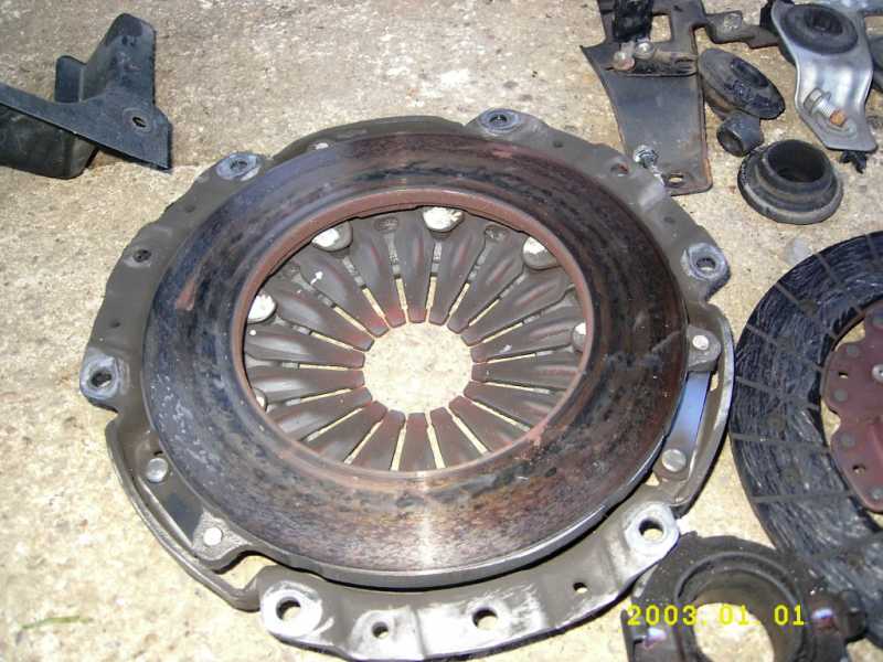

    photo de l'embrayage j'en ai commander un car j'ai de gros doute sur le nombre de km de celui la en plus la buté fait du bruit...

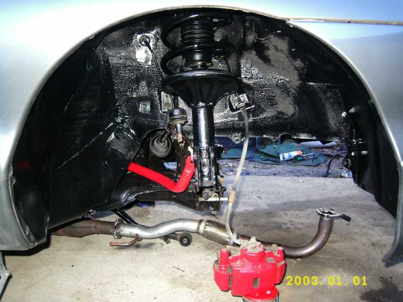

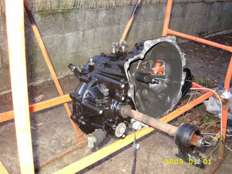

    comme la boite est déposé mise en peinture puis nettoyage....

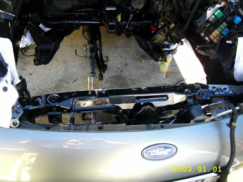

    traitement des partie de rouille sur l'avant de la probe
